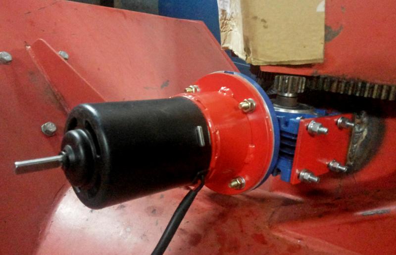

У нас сейчас на 360 вращается, поэтому и с электромотором так же будет. А кидает он не на трактор, а далекооооо за него :biggrin: Как сделаем, покажу фотографии.

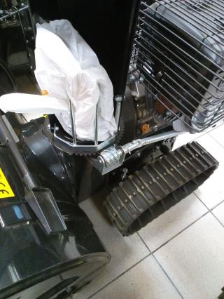

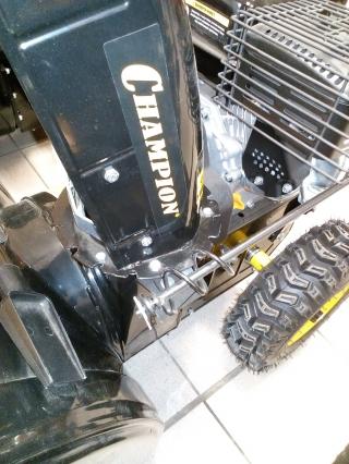

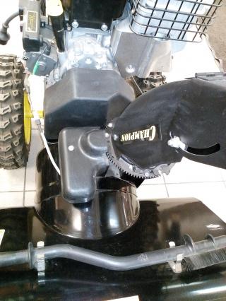

Вдогонку. Бродил сегодня по магазину, там снегомёты стоят, ручные конечно. Но про поворот хобота.
1. Вроде всё по правилам, всё пристойно. И карданчик к ручке может быть любой длины, в любую сторону.
2. Ну с электрикой всё понятно
3. А тут я ахринел! Это же вариант для чисто гаражного изготовления! То, что нам доктор прописал :ok:

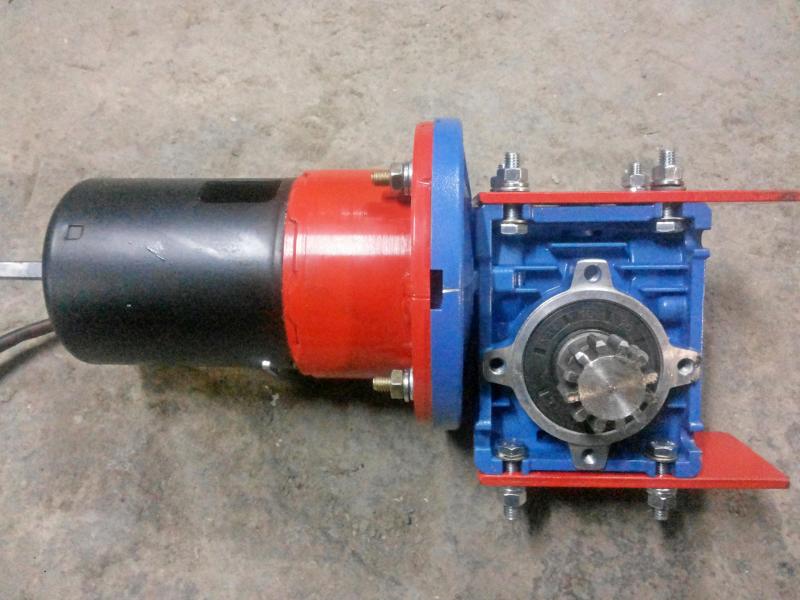

вот и первый вариант электропривода. Проверку прошел на ура.
