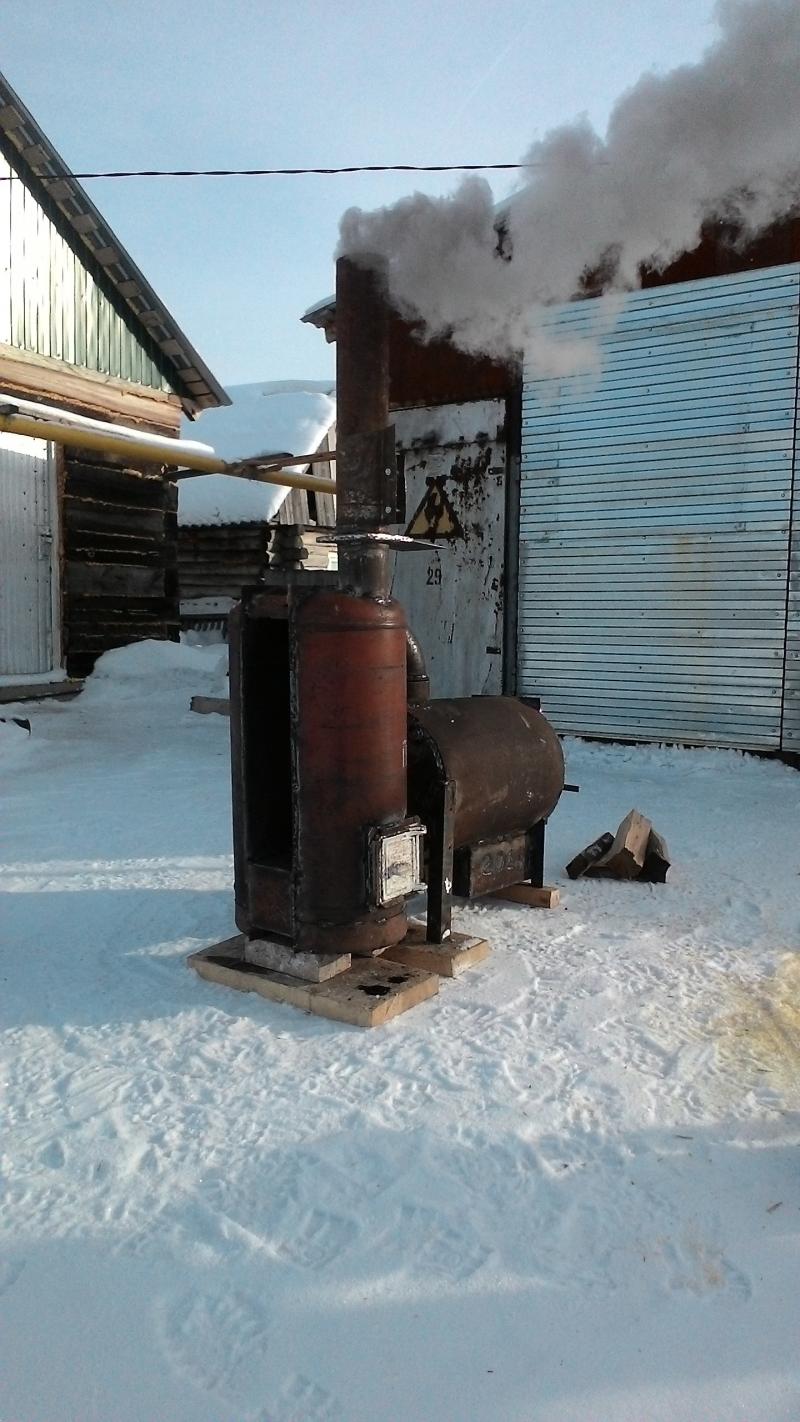

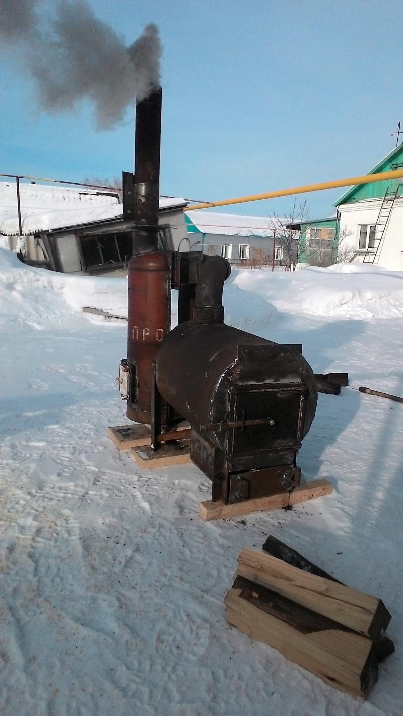

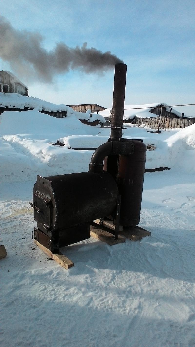

сегодня произвел комплексное опробывание энергоблока. на улице особо не понятно, но кажется, что горит как-то вяло, хотя может быть дело в короткой трубе. первоочередной задачей было, чтобы обгорела краска на баллоне, но она зараза только побурела...

« Ответ #154 : Февраля 10, 2019, 18:41:45 »
Труба короткая и печь не прогрелась ещё.
Наддув. И печка расплавится, не то что краска.  :hi:
Можно разрезик посмотреть. конструкцию?

« Ответ #159 : Февраля 11, 2019, 13:50:37 »
да какая там конструкция - два оборота. газовый баллон вдоль разрезал и два дымохода сделал. ну и прямой ход с задвижкой, чтобы растапливать.
буржуйка обыкновенной конструкции с колосниками и поддувалом.

« Ответ #160 : Февраля 11, 2019, 16:55:36 »
А на первом фото прямо паровозный котёл!  :ok:

« Ответ #161 : Февраля 11, 2019, 18:24:16 »
вовочка, Дым такой мне не нравится.  :blush: :blush: :blush:
