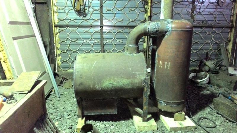

сама буржуйка на вечер 31 декабря практически готова, осталось заменить лопнувшую дверку (вырежу из 5мм) и изготовить ящик-зольник.
далее будут дымоходы  из двух половинок газового баллона, расположенных горизонтально над печкой.

« Ответ #137 : Января 15, 2019, 19:10:03 »
первый энергоблок....
п.с. фотку крутил в редакторе, все равно тут криво вставляется  :blush: :pardon:

« Ответ #138 : Января 15, 2019, 20:11:16 »
На дверку экран обязательно делать.

« Ответ #139 : Января 15, 2019, 20:46:30 »
А зачем? Там кроме дверки от самой печки жар все равно будет во все стороны

« Ответ #140 : Января 15, 2019, 21:19:34 »
Неее, это протонный синхрофазотрон со слабой фокусировкой!  :pardon:

« Ответ #141 : Января 15, 2019, 21:52:07 »
Что бы дверки не лопались. Кусок стали, десятки. На втулках отнести от дверки.

« Ответ #142 : Января 16, 2019, 14:06:21 »
там родная лопнутая, по знакомым поспрашивал, все как один "была, летом сдал"  :fool: а она в магазине тыщу стоит, поэтому вырезал из пятерки, хотел еще ребрами пару шинок приварить, чтобы не повело.
