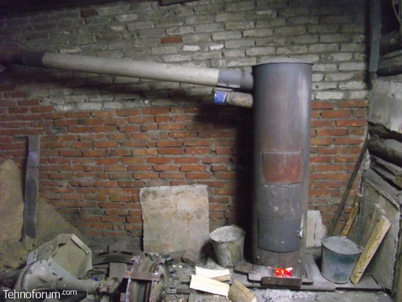

Увеличь до полтора метра, и не надо ложить. Только стоя!  Трубу вдоль стены. С небольшим наклоном.
труба мне не нравится. у бати в гараже колено под похожим углом, метр длиной, к весне забивает сажой-пеплом, конструкция хоть и разборная, но все равно не приятный процесс...
гаражные ворота
« Ответ #77 : Ноября 02, 2018, 19:46:43 »
дядя Сережа, не уловил мысли твоей, поясни
Большинство не знает, чем отличается село от деревни.  :biggrin: :biggrin: :biggrin:
гаражные ворота
« Ответ #78 : Ноября 02, 2018, 19:47:50 »
Подтверждаю . У товарища через гараж двухсотая наклонно идет , каждый год разбирает на две трети забита .
гаражные ворота
« Ответ #79 : Ноября 02, 2018, 21:54:25 »
Так надо топить не хламом. А хорошими дровишками. И разобрать почистить  - полчаса работы.

товарищи, вопрос по буржуйке. в голове и по наличию железа есть такая мысль.  работать будет?
  • Сообщений: 2314
гаражные ворота
« Ответ #88 : Ноября 17, 2018, 08:53:40 »
еще в сети есть такой вариант. но он почему-то мне не нравится, в большей степени из-за вывода выхлопной трубы из баллона-дымохода коленом и тем что вся труба будете висеть на этом колене, а у меня это будет 114 труба и она не легкая.
уважаемые знатоки, какой вариант предпочесть?  :blush: :biggrin:
гаражные ворота
« Ответ #89 : Ноября 17, 2018, 08:59:21 »
Думаю этот, только надо предусмотреть чистку дымохода от сажи, ну и систему обдува (вентилятор) предусмотри.  :hi: :hi:
