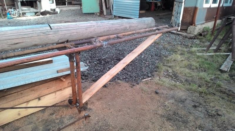

« Ответ #41 : Октября 07, 2017, 18:59:16 »
сегодня наростил секция для распиловки 5-ти метрового бревна. так как нужно распустить всего одно бревно, то раскос сделал деревянный  :pardon:

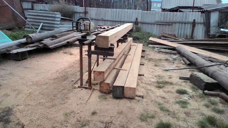

« Ответ #42 : Октября 08, 2017, 17:08:59 »
попробывал сегодня 440-м штилем - намного веселее и быстрее, и это при том что цепь-поперечка и без пары зубьев, и что я её раньше не взял..

вовочка, А нормально получается.  :good: :good:
  • Сообщений: 2318
пилорама из бензопилы /типа логосоль/
« Ответ #44 : Октября 08, 2017, 19:09:37 »
баню конечно так не построишь, но по мелочи нормально или чередовать шпалы и ряды во всю длину стены с оквадраченных опор (если они конечно есть в наличии  :pardon: ) кстати, креозоченные опоры легче пилятся, чем пропитанные антисептиком.
