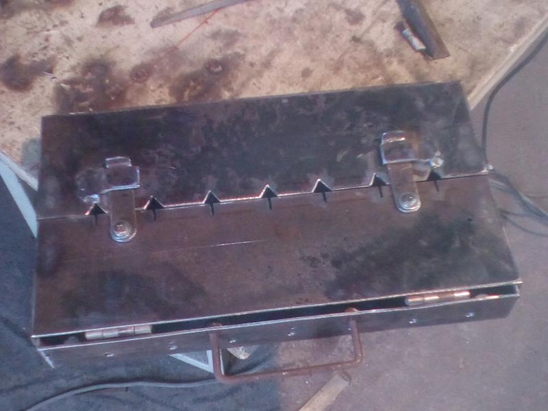

Переносной, из 3ки, проверку прошел, вроде не ведет, под стандартный размер решетки

Клос, тревожный чемоданчик  :rofl:
вот только шарнирки я бы снаружи сделал, чтобы не сильно горели  :blush:

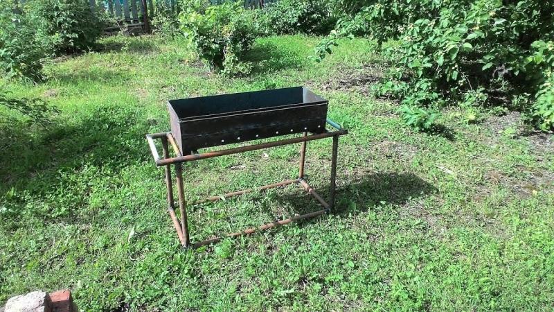

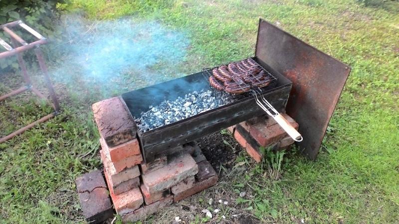

« Ответ #25 : Июля 09, 2017, 14:17:08 »
вот, вчера опробывал  :ok: :ok: :ok:
отверстия снизу точно не нужны, как и говорили выше, углей хватает на дольше, соответственно надо меньше жечь дров, что соответственно приближает сам процесс жарки  :drinks:
пока мангал поставил на кирпичи, ибо подставка сварена с крашенных труб, потом как-нибудь обожгу краску горелкой или в холостую мангал разожгу
