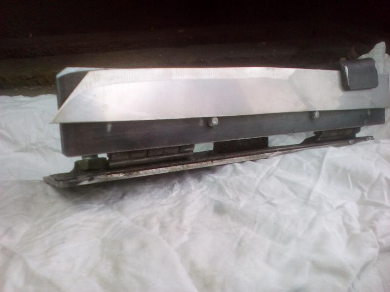

Сделал к гриндеру устройство для сгонов
 что то вроде получается
Простой гриндер
« Ответ #12 : Мая 24, 2017, 10:45:09 »
:biggrin: :biggrin: :biggrin: Для спусков.  :ok: :ok:
