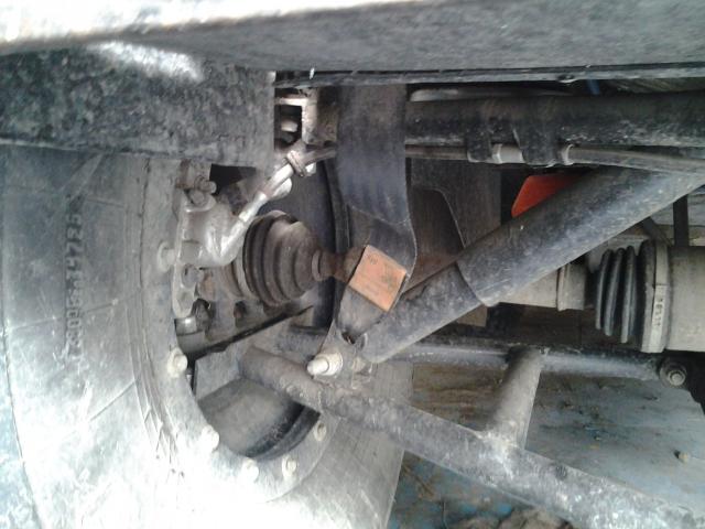

« Ответ #168 : Мая 05, 2018, 09:39:56 »
Если кто разбирал аморты знаю, что шток на 10 мм. А гайка с резьбой что держит поршень 8 на 1.
Вопрос. Какое усилие в динамике надо приложить чтоб порвать все это?  :biggrin: :biggrin:
Про статику промолчу.  :blush: :pardon:

« Ответ #173 : Мая 06, 2018, 07:43:03 »
Отрывает уши на амортах. Шток в разы прочнее сварки.
« Ответ #174 : Мая 06, 2018, 12:56:00 »
В курсе. Проходили.  :biggrin:

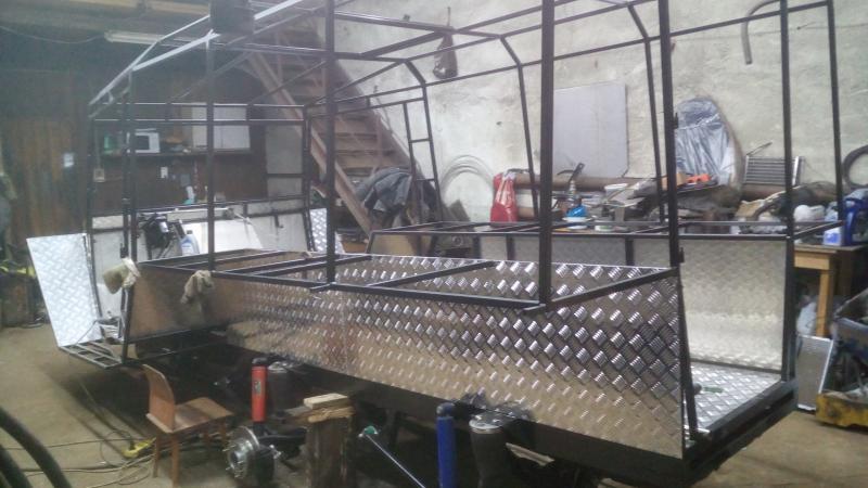

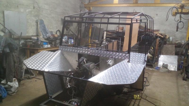

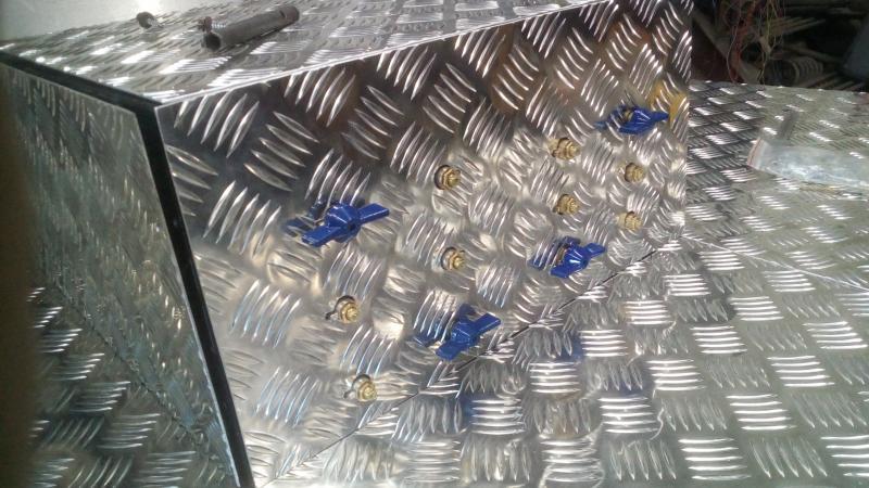

« Ответ #175 : Мая 26, 2018, 16:04:17 »
Всем здрасте.   :hi:
Продолжаем собирать машину. Заклепки улетают сотнями.  :shok: Затарено 3500 шт. Хватит или нет, вопрос.  :biggrin: :biggrin: :biggrin:
Да, завели моторчик.  :good: :good: :good:

« Ответ #176 : Мая 26, 2018, 16:32:22 »
Сергей, раз уж пневма, может на разборке салон от лексуса какого пошукать?;)))
Молодцы! Красиво.
p.s. Михалычу Привет!
« Ответ #177 : Мая 26, 2018, 16:34:30 »
koolakov:good: Чёт вы пару уровней перескочили!  :shok:
« Ответ #178 : Мая 26, 2018, 16:54:06 »
михаил29, Миш, не салона не надо.  :biggrin: Пытаемся максимально побороться за вес.  :ok: Два сидения и всё.  :biggrin:
баламут36, Сань какие уровни? Вроде все по порядку.  :pardon:
Оффлайн михаил29
  • Сообщений: 41
  • Откуда: Северодвинск
« Ответ #179 : Мая 26, 2018, 17:04:14 »
Подстаканники хоть будут?  :biggrin:
