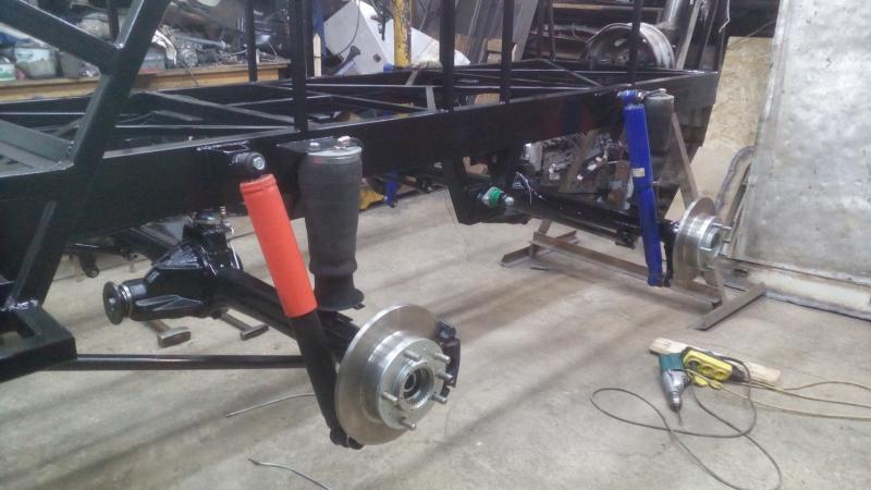

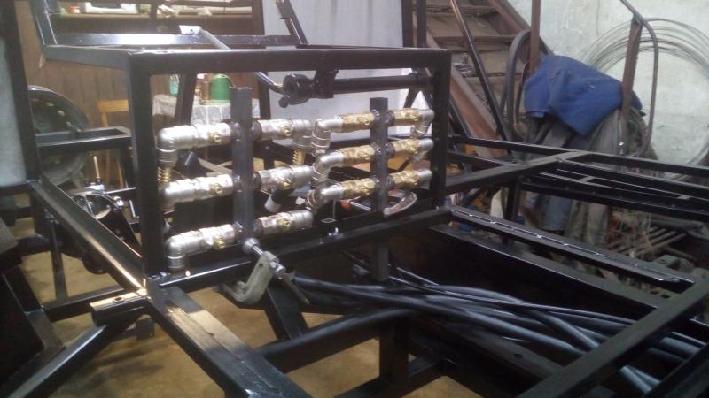

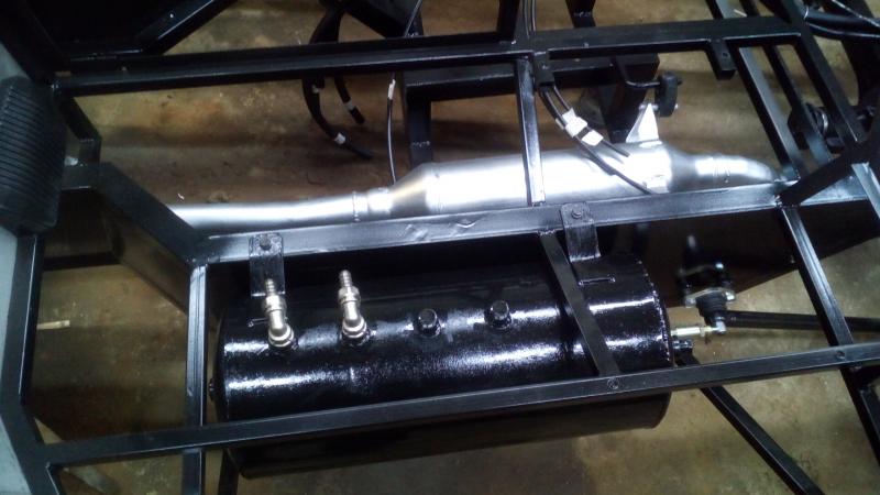

Немного фото. Сборка идет.  :biggrin: :hi:
Двенадцать краников. Не многовато???  :wacko2: :wacko2: :wacko2:
« Ответ #151 : Апреля 27, 2018, 21:59:05 »

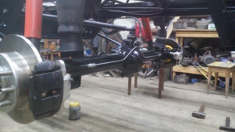

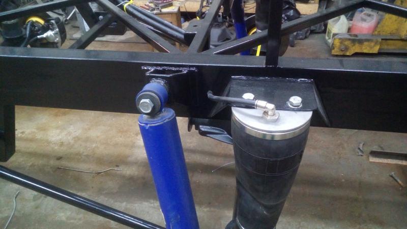

koolakov,
От полного растяжения подушки амортизатор страхует ?
« Ответ #152 : Апреля 27, 2018, 22:13:02 »
gudvin, да, все верно.
« Ответ #153 : Апреля 28, 2018, 11:19:48 »
koolakov,   :good:  :good:  :good:  :hi: Серега  на борт потом не забудь в ЗИП положить по метру используемой трубки и фитингов соединительных  :ok:
Машинка зачетная будет. Жена уже привыкла, к запчастям на кухне?  :biggrin:

« Ответ #158 : Мая 03, 2018, 21:27:02 »
koolakov,   :hi: для зимы будет не опасно,но летом коряги и баланы вылазят в неподходяших местах,может еше както прикрыть? трубки, а то фитингов   точно возить мешок надо   :biggrin: ,я может пропустил какой компресор будет ? красиво делаете  :good:
« Ответ #159 : Мая 04, 2018, 08:14:41 »
Компрессоров два. Один штатный на моторе от кондиционера. Второй агрессор на 160 л/мин. :blush:
Кстати многие если не все пишут про коряги, баланы и всякие там сучки.
Будем пробовать.  :biggrin:
Все в этой жизни надо пробовать.  :biggrin: :biggrin: :biggrin:

« Ответ #161 : Мая 04, 2018, 21:29:52 »
Сергей, амортизатор может вырвать, мне так объясняли, ограничитель нужно. Я у себя ремни поставил, которые привязные, это испытанная практика.
« Ответ #162 : Мая 04, 2018, 23:04:28 »
:sorry:
Шатун один оборвало. Не рассчитан он на большие объемы.
Будем покатать. Там посмотрим что отрывает.  :biggrin:
С 1998  ни одного аморта на вездик не разорвал. Будем кататься.  :blush:
« Ответ #163 : Мая 04, 2018, 23:13:57 »
У меня амортами ограничение подушек, катаю,вроде все нормально. Коряги и прочая хрень пока подушки не прокололи,да и порвать её проблематично очень,крепкие они.  :pardon:
