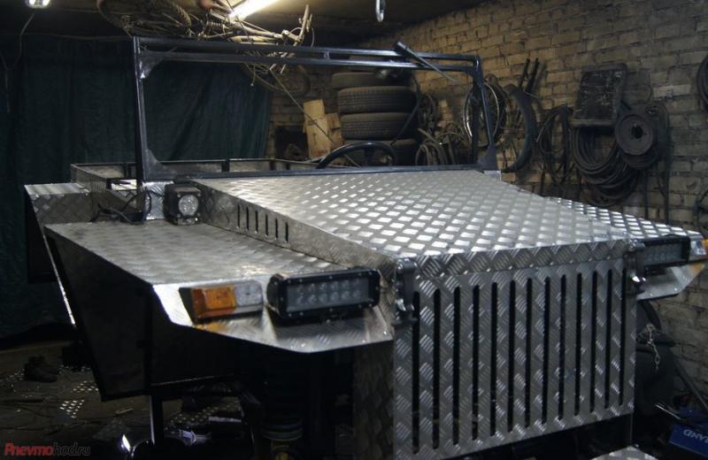

Вопрос: почему жабры на боковине капота вертикально?
Оффлайн 103
  • Сообщений: 1029
  • Имя: Мазуркевич Евгений
  • Откуда: Смоленск
Это ,для увеличения мощности двига,на 15 процентов.
Нет, я имел ввиду почему вертикально,а например не горизонтально или под углом.
Себе давно хочу сделать не могу определится с расположением.

Мне так понравилось,можно немного и и под наклоном
передок классно смотриться :ok:
То же понравилось. :good:

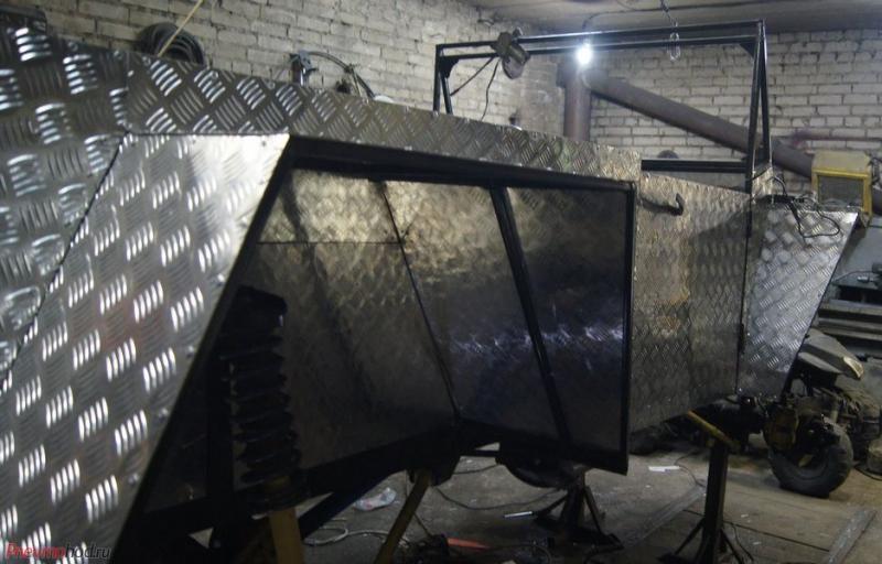

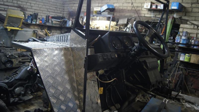

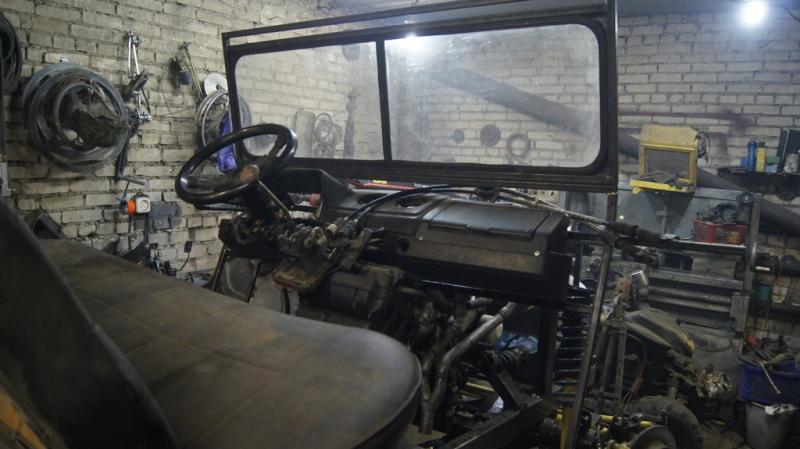

Всем доброго времени! :hi:
Сегодня подключил тормоза,гидроручник,ну и почти закончена обшивка кузовка.
Подключены все провода (не считая задних фанарей и дальних фар)
Почти все шланги(жду шланги на ГУР,заказал)
Двигатель заводится,отлично работает,всё крутится!
..в общем..
Всем хорошего настроения и просмотров.
« Последнее редактирование: Октября 16, 2017, 23:58:53 от баламут36 »

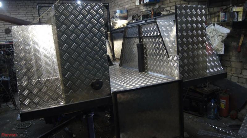

  • Откуда: Смоленск
.ещё немного
