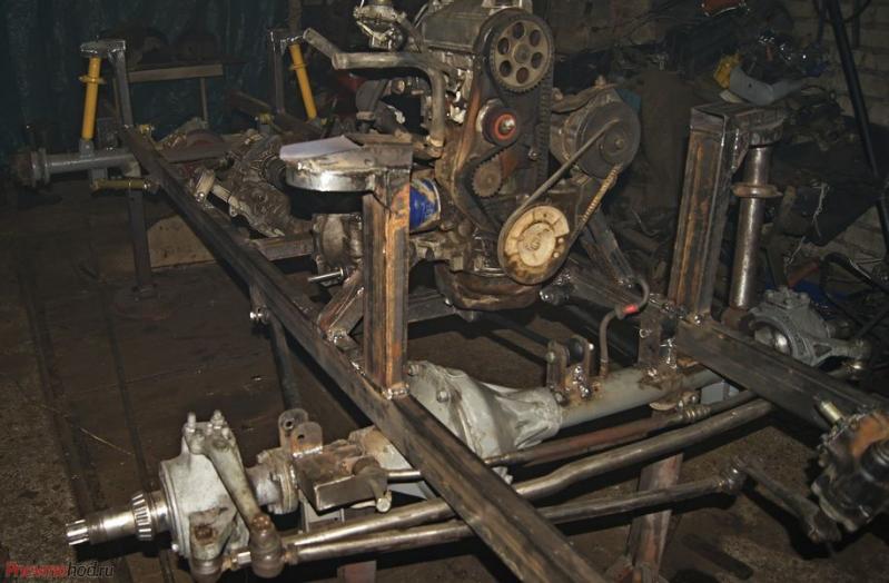

Раздатка встала на своё место.
..будет стоять ,вот так!
Ну и конечно,будет ещё третья опора.

Приветствую :hi:
С Новым Годом!
вот немного продвинулся.
фото из телефона,извиняйте :pardon:

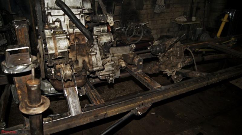

:hi::hi::hi:
Новые фото.. :pardon:

Поставил сегодня насос гидроча.
« Последнее редактирование: Октября 16, 2017, 23:05:54 от баламут36 »
Оффлайн OFF-ROAD36
  • Сообщений: 2864
Надобно и переднюю часть насоса крепить. Иначе, отломит ему уши.
Там серьезно напрягается ремень, на холостых мотор глушит, если на месте руль крутануть.
В болоте на ремне будет усилие примерно как на рулевой сошке. Ну, может, раза в два меньше..
