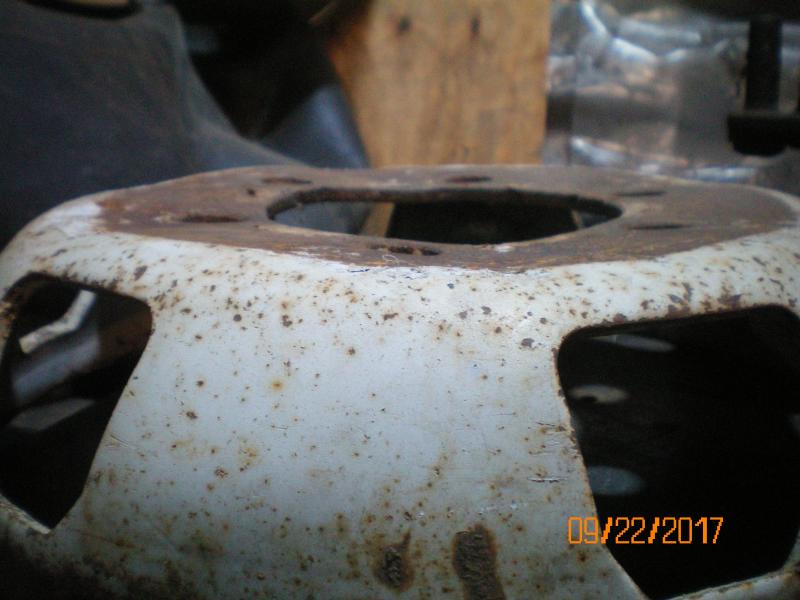

Сегодня весь день гнул, варил, матерился, в магазин ездил и т.д.
Ну вот не нравится мне эта бюджетная конструкция диска, ну ни с какого боку, не нравятся!  :pardon:
А вот таким макаром варю!  :blush: :biggrin:

баламут36, почему не нравится?

 Диаметр основания конуса делаешь как диаметр кольца? Надо делать миллиметров на 8-10 меньше. Появится место для шва.
:hi: Фиксировать сложно, да и муде какое-то!  :pardon:
