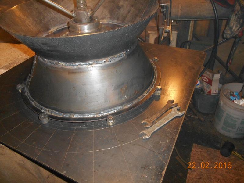

Диски, если вы готовы совершить такой подвиг-то моё почтение, а лучше купите и не заморачивайтесь! :ok:
Кольца я уже нагнул так что дальше сборка, сварка, подгонка и мат-перемат! :biggrin:
Полоса использовалась 20х4, лист для конусов 2мм! :pardon:
На столе уже всё размечено, просверлено и т.д.
Прикручиваем гайки, но не затягиваем!
Одеваем кольцо, ровняем и протягиваем гайки! Затем фиксируем само кольцо! :ok:

Когда вы всё зафиксировали, гайки можно обваривать, но не забывайте про силиконовую смазку :ok: оч замечтательная вещь, пупурушки не прилипают к металлу! :biggrin:
И заряжаем следом второе кольцо! :pardon:

Приварив гайки ко второму кольцу оставляем его на столе, одеваем упорное кольцо и выставляем по высоте! :wacko2:
Да чуть не забыл ВАЖНО не забываем зачищать наплывы сварки, потом будете материться почему не подходит! :biggrin:
Выставляем кольцо по высоте от края примерно 1-2мм на упорных шайбах, потом поймёте зачем!
« Последнее редактирование: Октября 05, 2017, 22:10:28 от баламут36 »

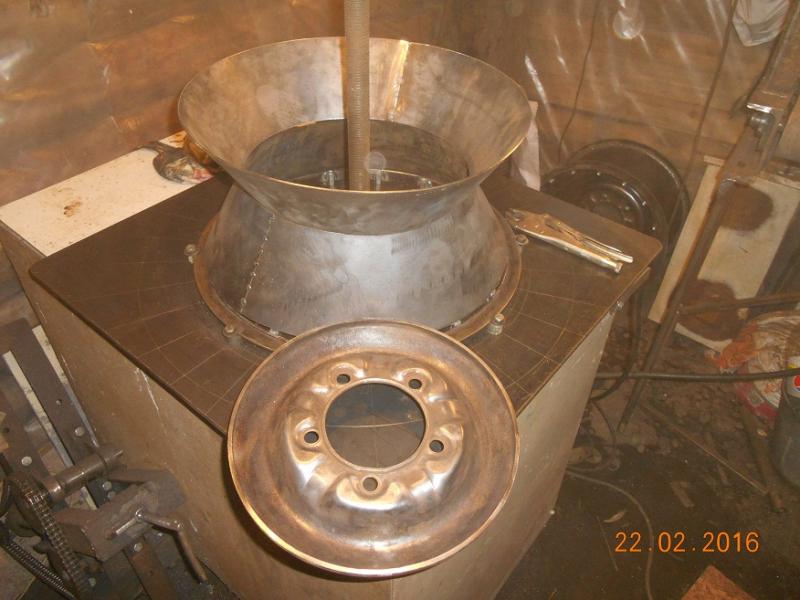

Добрались таки до заготовок конусов, заготовки резали на лазере, но имейте ввиду бывают не кислые заусенцы, зачищаем, проверяем! :ok:
Вальцы, это песня, чё не сунь всё затянут, так что ухо востро держим! :pardon:
Катаются конуса быстро, главное катать в обе стороны, для равномерности! :good:
« Последнее редактирование: Октября 05, 2017, 22:13:31 от баламут36 »

Ну и самая задница во всём этом деле, отчистить сковородку! :diablo:
Теперь начинается Е... с пляской, но бывает и без пляски! :biggrin: Ставим конус на кольца, сверху ещё один и сковородку внутрь! :pardon: Всё это дело ровняем и можно сказать вприсовываем сковорду в конуса! :pardon:
Промеряем по кругу от центра к краю, для успокоения души и прихватываем! :ok:
« Последнее редактирование: Октября 05, 2017, 22:20:55 от баламут36 »
  • Рейтинг: 69
Re: Диски, ох уж эти диски!
« Ответ #6 : Февраля 22, 2016, 23:37:28 »
  • 0 0
Теперь про то отступление от края на 1мм, когда задавили винтом конус, то вот что должно получиться (СОВЕТ ИГОРЯ ДИВа) :good: То есть три хвоста одним швом! :pardon:
И снова силикон, без него никуда, не забываем! :good:
Варим низ!
Ставим сею конструкцию набок и варим серединку, скорее даже жжом! :biggrin:
Разбираем сее дело после остывания! :ok: Сразу после сварки нельзя! :diablo:
Всё, перекур! :ok:

Повторяем процедуру с кольцами и мат перематом, ставим почти готовый диск сверху, затягиваем и обвариваем!!! :biggrin: :pardon:
Даём остыть и тёплым подаём к столу! :biggrin:

Александр, а как потом прижимное сверлишь что бы отверстия совпали с уже приваренными гайками?
  • Рейтинг: 69
« Ответ #13 : Февраля 23, 2016, 00:12:10 »
  • 0 0
:hi: Ром, я когда стол сверлил, сразу и кольцо просверлил тройкой, теперь по нему и шлёпаю остальные, но один пень кривовато, посему в кольце сверлю на 10, на болтик шайба, главное что взаимозаменяемые! :ok:

баламут36,  Про силикон подробнее. В зону сварки тоже его брызгаешь? Он же для того, чтобы не прилипало...
И что это за хрень, как называется?
