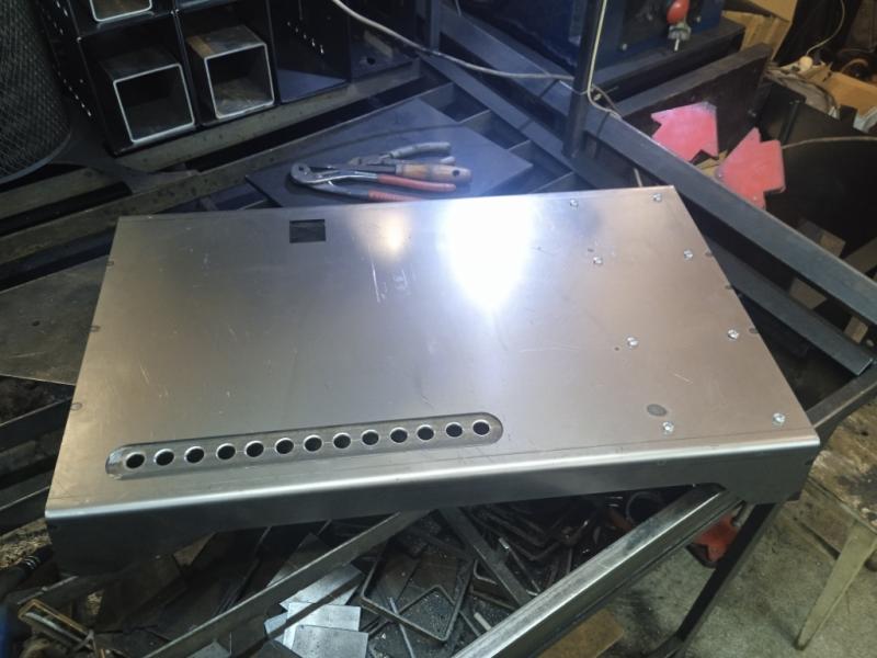

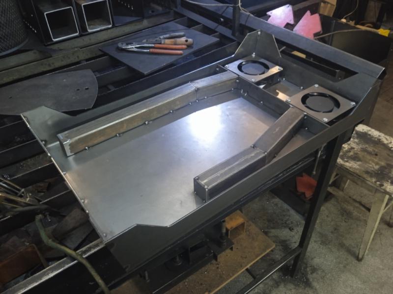

Покажу, как делал печку.
Дверку купил готовую в Леруа. Осталась одна уцененная в три раза.  :smile:
Абсолютно санкционный товар. Металл немецкий, стекло Японское.  :blum3:
Так устроено основание. Один вентилятор дует в двойную заднюю стенку, через трубы в помещение.
Второй по каналу через отверстие в зольный ящик и через рассекатель на дрова снизу.
Дальше, приварил дверку к корпусу, усилитель порта под горелки и собрал зольный ящик.

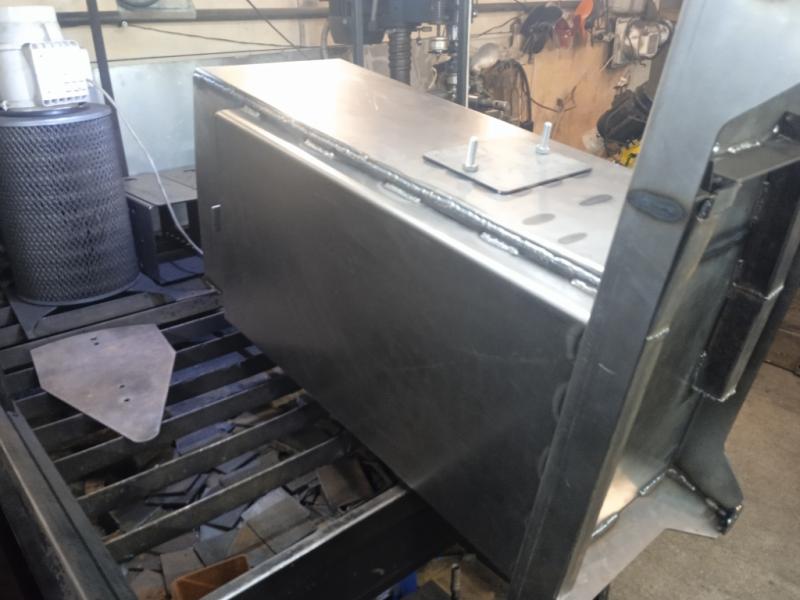

Собираю дальше.
Приварил задний лист к корпусу печи, нарезал и проварил жаротрубный теплообменник.
14-ть труб ДУ 32. Общая длинна получилась больше 4-х метров.
Приварил двойную, заднюю стенку и дно печки.
И хоть она из 3-ки, ох тяжелая получилась наварочался.  :smile:
Сварил верхнюю крышку с двойными краями для укладки уплотнителя.
Положил над теплообменником перегородку с проходом газов в дальнем от трубы конце.
Покрасил все термокраской и установил. Поставил горелку и в первый раз зажег.
Теперь осваиваю. Нравится. Еще не все попробовал. :smile:
