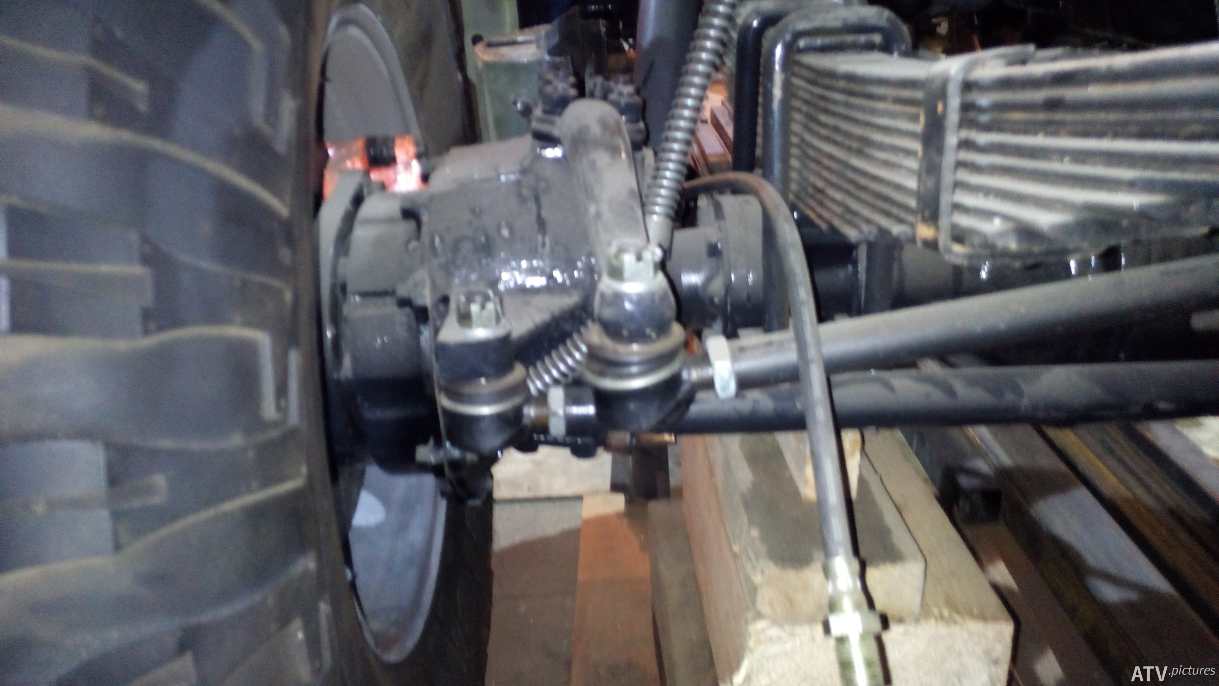

« Ответ #87 : Апреля 13, 2016, 09:00:37 »
Хочу на передний мост дисковые тормоза поставить. У одного дружана стоят на батоне , он говорит что это ГАЗелевские. Кто нибудь такое уже делал?? Если да то подскажите какие там возникнут нюансы :hi:

« Ответ #89 : Апреля 13, 2016, 12:05:44 »
Я себе купил такой комплект, две планшайбы на колхозный мост под газелевский супорт, диски УАЗ.
