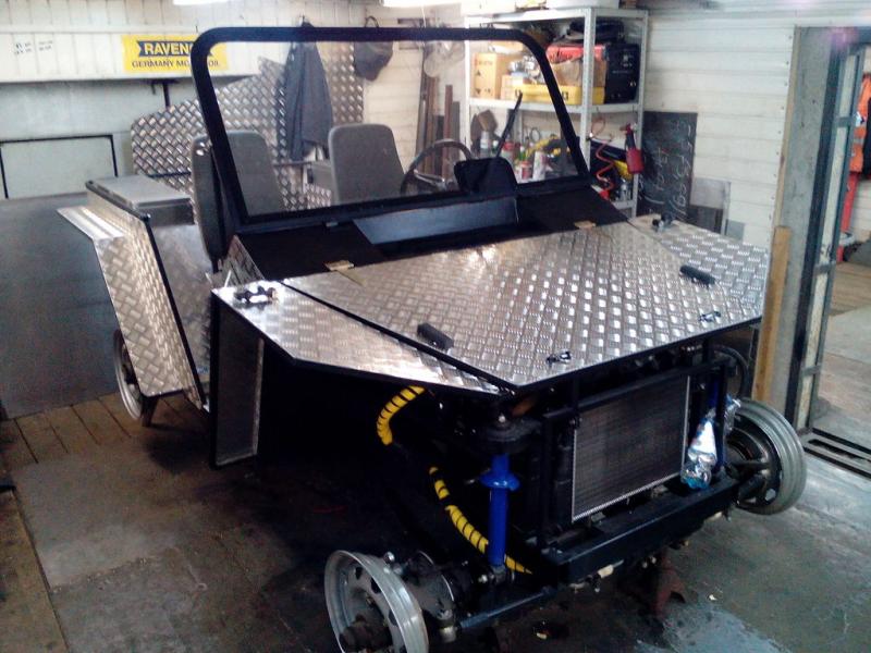

« Ответ #170 : Января 17, 2017, 20:09:00 »
Финиш в строительстве приближается. :yahoo:

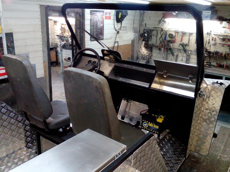

аккамулятор в салоне под носом сомнительное решение
особенно тюменский,пары электролита по кочкам здорово бодрят нос и глаза
Re: вездеход 4х4 цельнорамный на подвске ЧЕБОКА-3
« Ответ #173 : Января 17, 2017, 21:09:53 »
mishanya68, А нехрен тут и говорить. ВЕСЧЬ. :good::good:
« Ответ #174 : Января 17, 2017, 21:38:00 »
:hi: Офигенный трамвайчик! :good::biggrin:

Vitalya,
Акумм в жизни прикрыт чехлом. И если честно при нормальной работе генератора ( без перезарядка) посторонних запахов и выброса паров электролита не почувствовал. Следов электролита также не заметно.

Vitalya,
Аналогично, тоже в кабине и проблем подобных небыло :hi:

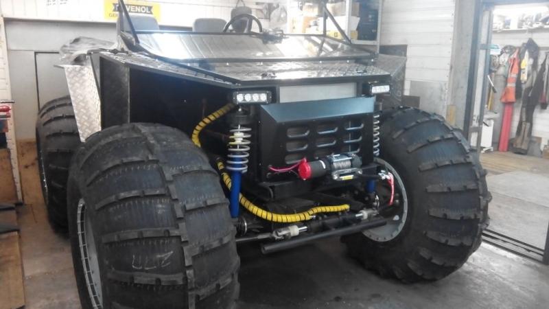

« Ответ #177 : Февраля 01, 2017, 07:08:47 »
Чебока 4 закончен!!! Сегодня будет взвешивание. желающие могут поломать голову над результатом. Истинный вес выложу в пятницу вечером.
mishanya68, :hi: :good: :good: :good: поздравляю! До весны еще один успеешь :smile:
