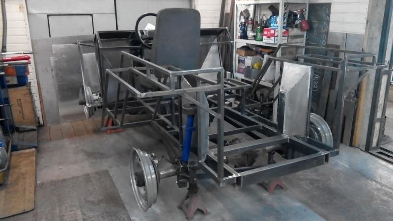

« Ответ #151 : Ноября 04, 2016, 17:53:47 »
Почти закончил с передней частью вездехода

« Ответ #152 : Ноября 04, 2016, 20:16:32 »
mishanya68, Привет.
А новенькое что то собрать есть желание? :blush: В плане конструктива.  :pardon:

koolakov,
На Ч4 изменений будет минимум. Есть задумки которые будут реализованы на Ч5.

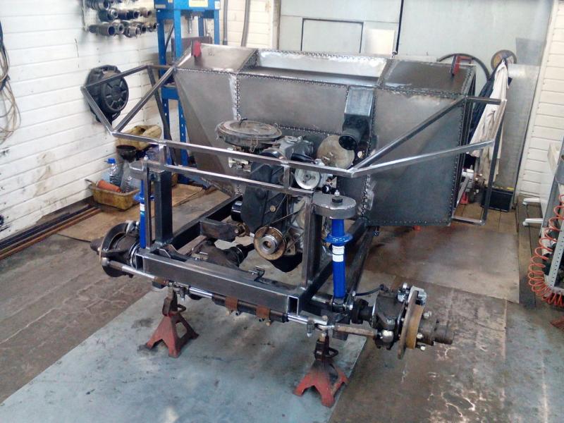

« Ответ #154 : Ноября 09, 2016, 20:00:03 »
Сегодня развернул вездеход и начал работу с задней частью.

« Ответ #155 : Ноября 09, 2016, 20:24:18 »
mishanya68, Да-а-а-а подход основательный. :good::good::good:

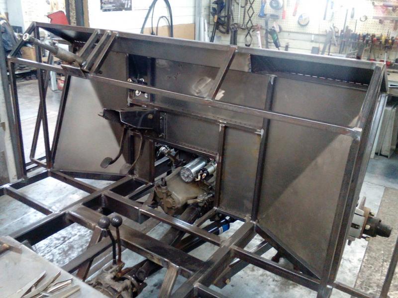

« Ответ #156 : Ноября 14, 2016, 20:08:35 »
сварочные работы закончены

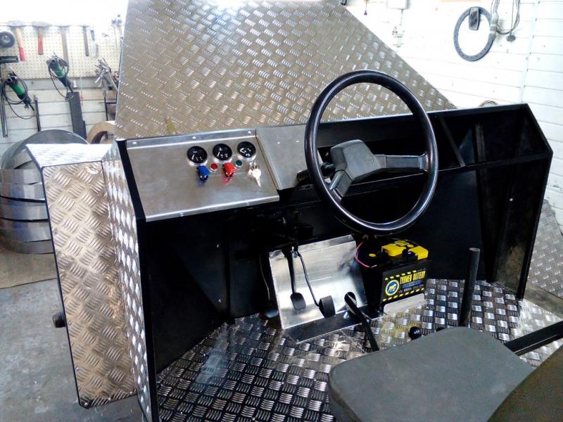

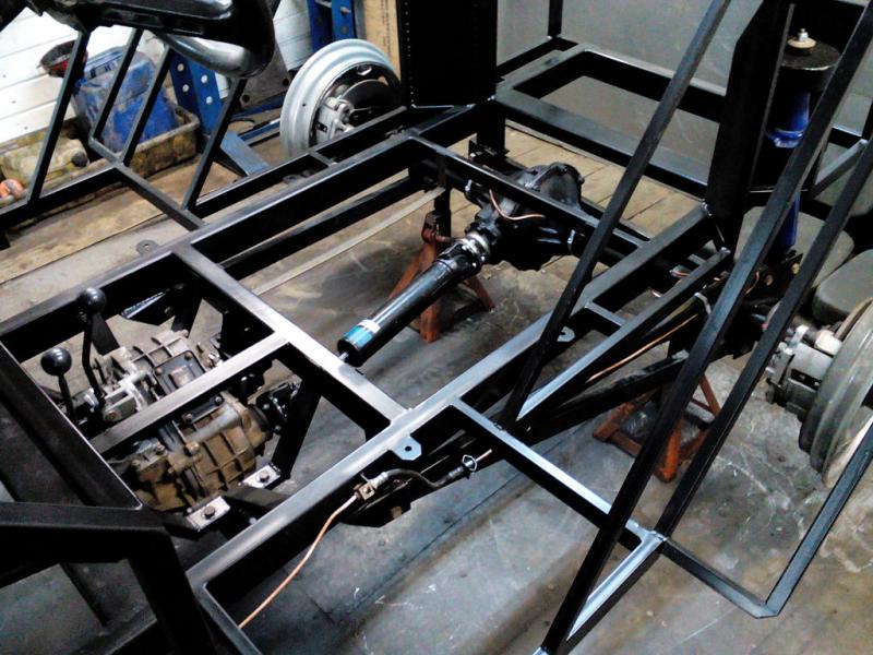

« Ответ #160 : Ноября 28, 2016, 17:21:17 »
Сварочные работы окончены, вездеход покрашен, началась сборка. Сегодня занимался тормозами и сцеплением. Изготовлены и закреплены трубки и шланги.

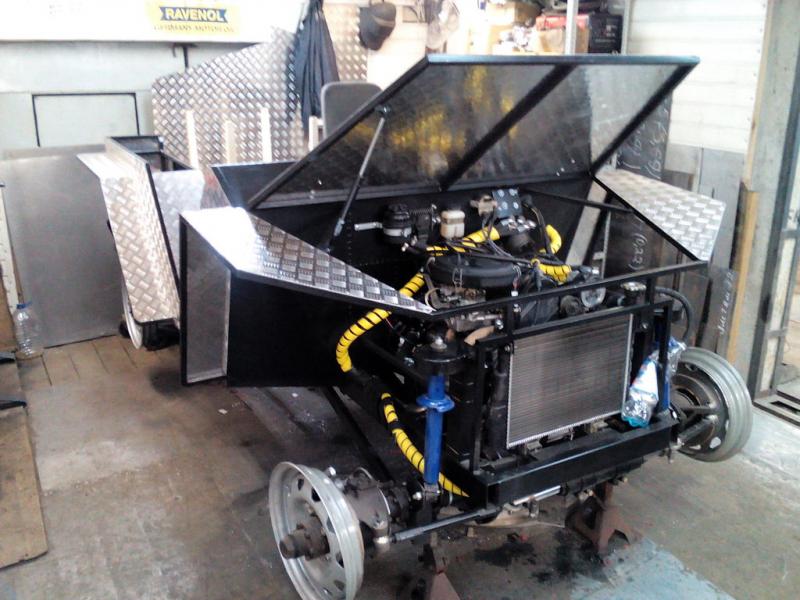

« Ответ #161 : Января 03, 2017, 16:16:04 »
В новый 2017 год Чебока 4 встретил в таком состоянии. Всех с наступившим!
« Последнее редактирование: Октября 12, 2017, 18:03:00 от баламут36 »

« Ответ #162 : Января 03, 2017, 16:27:25 »
mishanya68, культура производства на высоте :good: :good: :good: :hi: Даже стыдно свои фотки выкладывать :biggrin:

Re: вездеход 4х4 цельнорамный на подвске ЧЕБОКА-3
« Ответ #163 : Января 03, 2017, 16:33:37 »
Александр69,
Да ладно прибедняться! Мне тоже стыдно за расширительный бачек из бутылки.

« Ответ #164 : Января 03, 2017, 16:43:55 »
Ну а что, нормальный бачек :smile:
