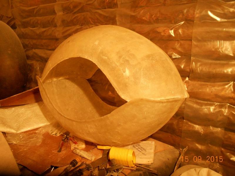

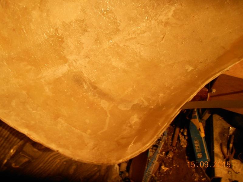

Короче первый слой пропитался!  :ok:
А потом попрохладнело и второй слой пришлось греть феном и мазать! :diablo:
Под занавес пришла госприёмка и критика попёрла... :biggrin:
Разделять, видимо завтра буду! :pardon:

Dil, мне почему то думалось , что болван надо то же сверху оклеивать :pardon: или изнутри потом легче извлекать ? :blush:

баламут36, можно тару со смолой покласть в ведро с тёплой водой, только разводить не по многу и размазывать оперативно, а то смола вскипеть может. Это раз, а ещё растворителя добавить процентов 5-10, тогда она жиже будет и пропитывать лучше. Но фен тож вариант. :good: :biggrin:

баламут36, из формы вынимать нужно когда эпоксидка прим совсем закостенеит. По холоду несколько суток может вставать.

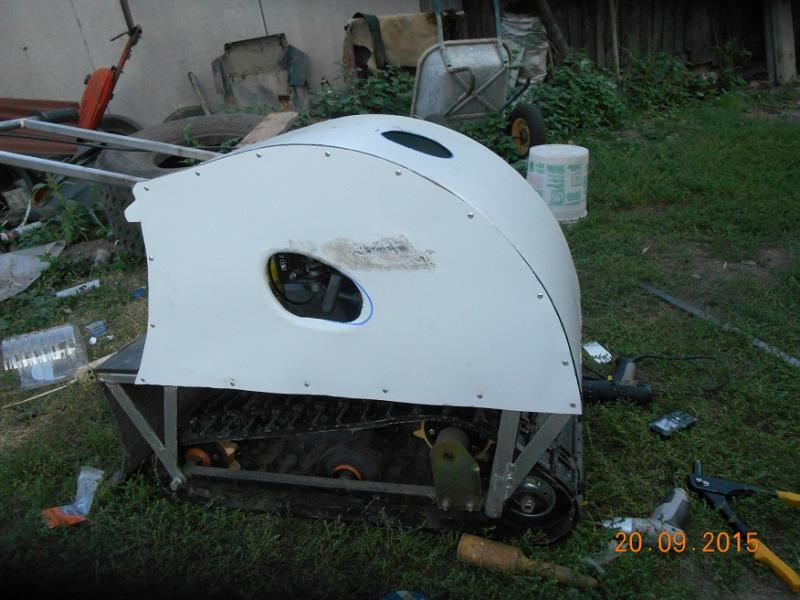

Вот наваял сегодня! :pardon::biggrin:
Приодел маленько пчелёныша, а то одни рёбра торчали! :biggrin:

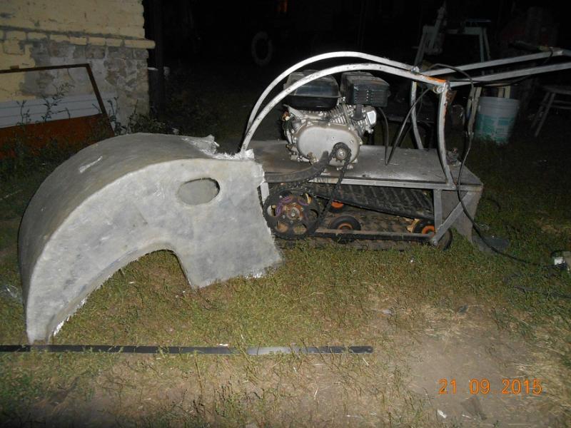

Ну вот и скорлупка соскочила! :biggrin:

Ed., :hi: Эдик, вопрос такой, после матовки, каким грунтом укрывать? Да и вообще какие краски автомобильные использовать? :pardon:
