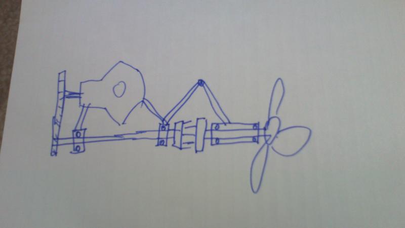

« Ответ #1184 : Января 30, 2018, 10:08:35 »
Прошу сильно не пинать , просто идея.  :smile:
Если винт сделать подъёмным и одновременно отключаемым типа так:
