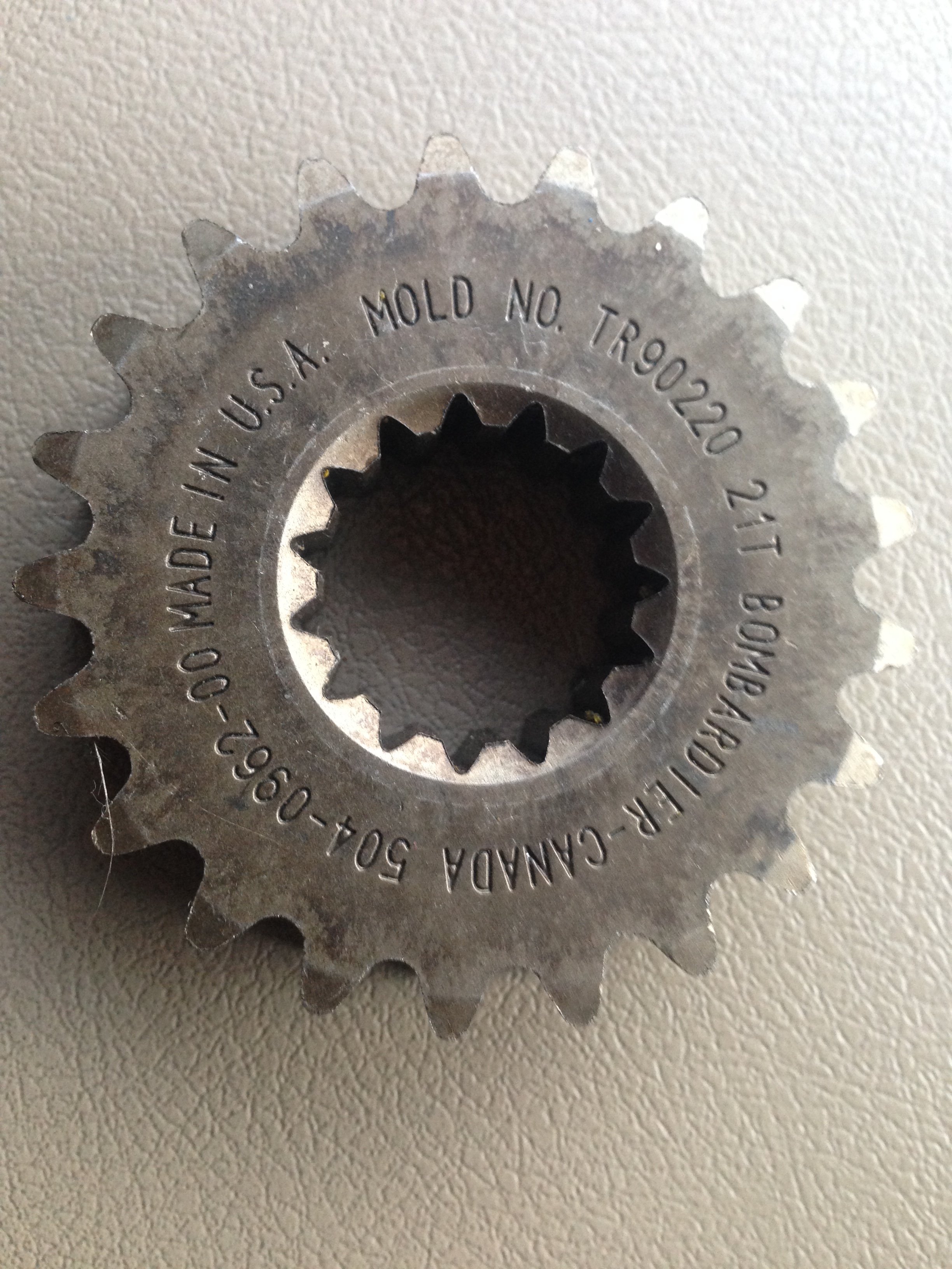

Той зимой с новой гусей спалил два ремня. В этом году решил поставить ведущую звезду по-меньше. Была 23 зуба, на дружественном форуме прикупил 21 зуб от современного горника. Как оказалось верхние все с одинаковыми шлицами и одной ширины. Встала как родная.
