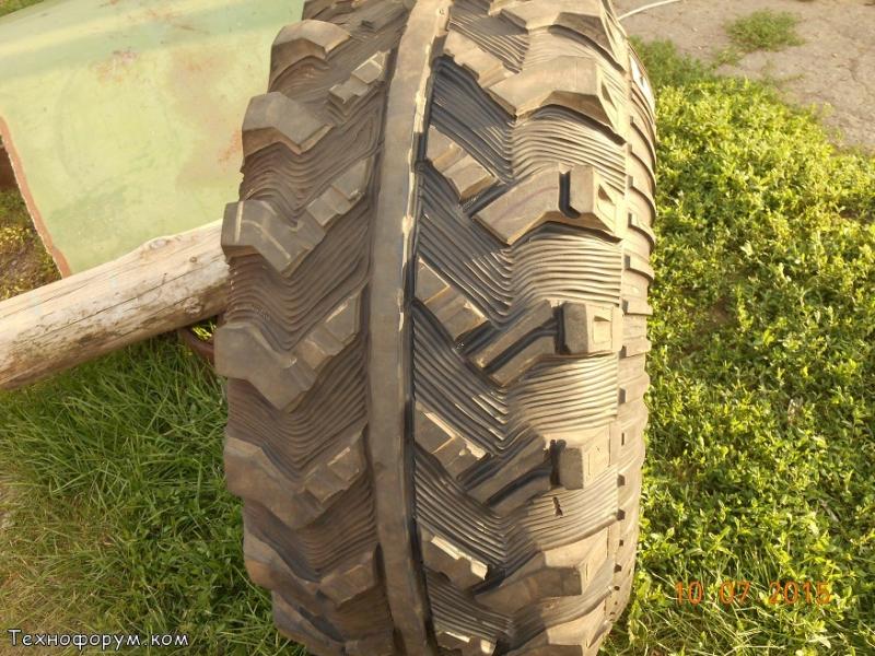

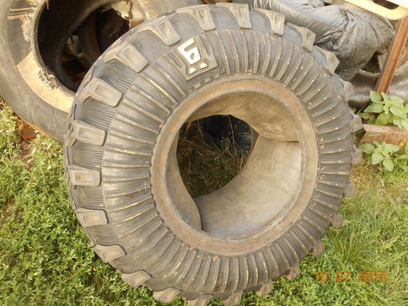

Ну вот что получилось! :pardon:
Вес с камерой 39кг!

Ну нормально. :good: Только боковины так сделаны эт по моему для вые..выпендривания и потери времени. :blush::blush:
  • Рейтинг: 69
« Ответ #174 : Июля 10, 2015, 21:41:38 »
  • 0 0
:biggrin: Ну вот что тебе сказать! :pardon: На боковине меньше всего слоёв, эти полоски не отрезанные служат своего рода каркасом, амортизатором ну и грунтозацепом наконец! :pardon: А по времени, а куда спешить то??? :shok:
