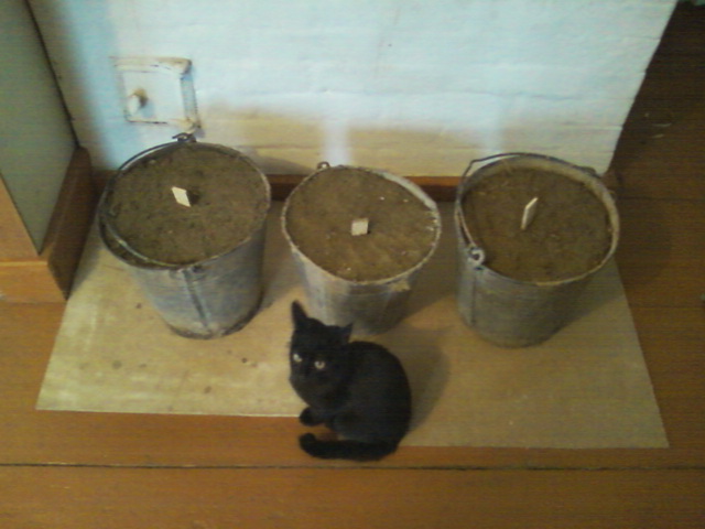

Ищу для себя недорогой, доступный стройматерьял . Вот залил на пробу 3 разных замеса.

Крайне правый замес- это печная, жирная глина с опилками 1 к 1. Долго сохнет и усадку большую даёт.

Крайне левый замес- опилки, цемент 1 к 8. Схватывается быстро, из формы можно вытряхивать на следующий день. Легче всех.
по весу или по объему 1к8 ?
http://www.24dom.ru/at-item_art_9.htm  :blush:
