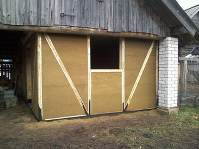

Уже сделал каркасный хлев, наполнитель-утеплитель здесь опилкобетон. Надо только досками обшить. Это не трудно. :good:

Когда делал, то понял, что можно построить гораздо проще, легче, быстрее, а главное дешевле. Надо только лучше узнать свойства этого материала. Поэтому и стал экспериментировать. Сейчас образцы вынул из форм и положил на печку досушиваться. :hi:
