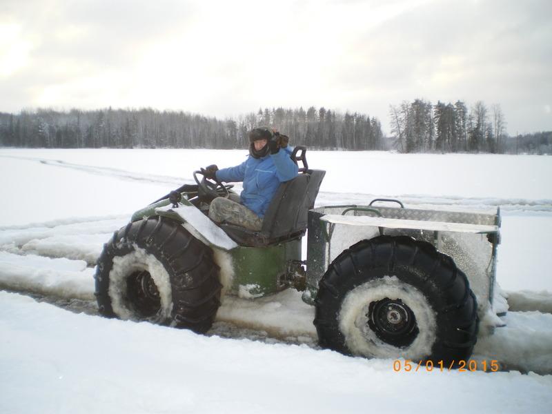

Съездили на рыбалку, по нашим меркам далеко, 25км преодолели за 5 часов. С перекурами конечно :drinks:
Слаб этот двигатель для колёс такой ширины и рельеф сложный, множество подъёмов-спусков. И не торопились вообщем, переломка располагает к неспешной езде.
Вариатор новый, т.е родной, очень порадовал, мягко трогается с низких оборотов и долго не переключается "вверх", как бы тяговые настройки, так как я и хотел.
Единственное, не получилось его протестить по полной, т.е стоял ярославский ремень. Думали избавимся от самохода, а поимели пробуксовку под нагрузкой :sad:

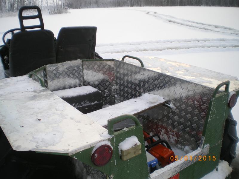

новый шарабан, взамен поликарбонатного
висяки после снегопада, это что-то, пол ящика снегу привезли  :biggrin:

gudvin, Дим , какой зазор между колесом и кузовом , лед не намерзает до вклинивания колеса ? или его колупать иногда надо :blush:
Зазор получился меньше чем задумывал, примерно 2см. но ни чего не намерзает и не застревает. Обшивка вообще плюсовую температуру имеет от двигателя, поэтому на ней лёд не задерживается.
Вот с дисков скалывать долго пришлось.
К резине то же не пристаёт.
