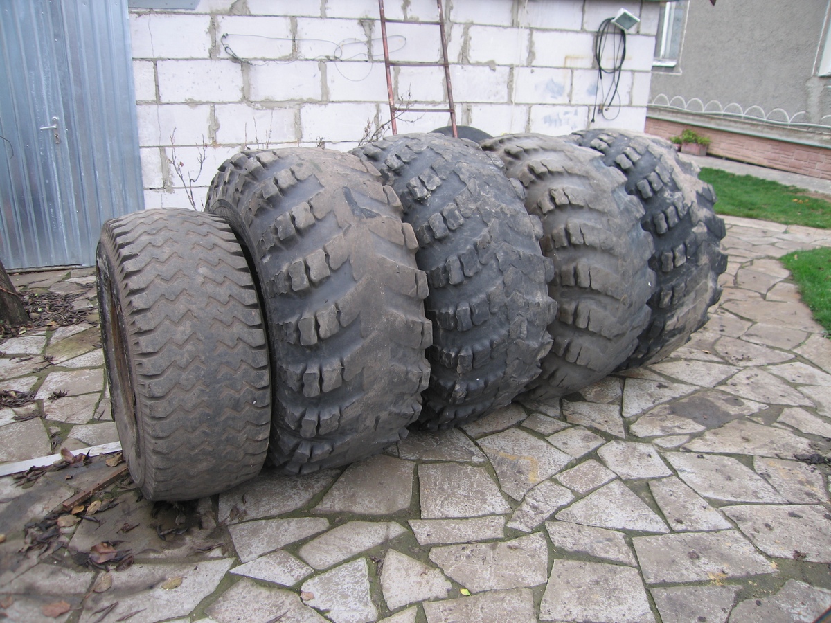

Всем привет! :hi: Представляю свой первый проект. Затеял его еще в начале 2009 года. Сначала был на камерах,
(на фото сосед) но езда только по снегу и льду меня не устраивала. Лаптей тогда не было, обрезал КФ-97. Вот сравнительный размер

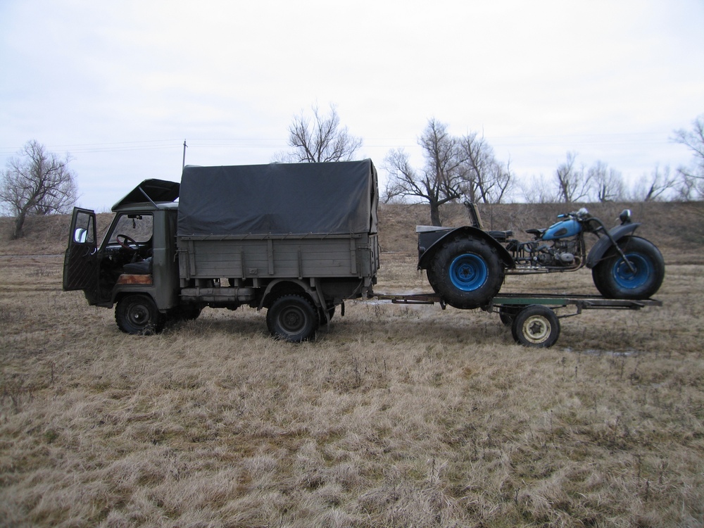

Для транспотировки сделал прицеп.

Заезд на прицеп
