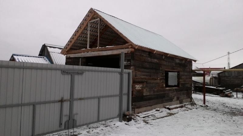

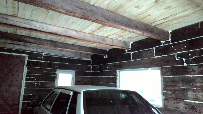

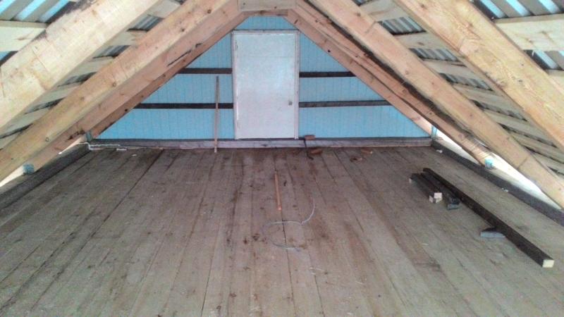

собственно вот гаражик, планируется теплым (ну по крайне мере не совсем холодным), потолок доска 50мм, утеплять у нас принято шлаком, но от него много были, поэтому связываться с ним не хочу. есть у меня пять упаковок утеплителя типа минваты, только в плитах, в принципе от и пляшу (докупить не много надо), и рассматриваю два варианта утепления крыши:
первый - это сверху потолка бросить бруски на ширину плит утеплителя, уложить утеплитель и сверху накрыть досками, чтобы можно было ходить (естественно все с паропленкой).
второй подшить утеплитель снизу потолка, плюс (как я вижу) в том что меньше уйдет материала - на верх потолка нужны доки потолще, чтобы по ним можно было ходить, а снизу - подшить можно тонкими или вообще  деревоплитой или гипсокартоном.
так вот какой вариант будет правильный?

« Ответ #1056 : Ноября 04, 2017, 16:09:43 »
вовочка, А чё ты голову бьёшь, изнутри и подшивайся, высота матиц позволяет, фанерой закроешь!  :good: И прогрев гаража быстрее будет!  :ok:
  • Сообщений: 2318
Домик миниатюрка
« Ответ #1057 : Ноября 04, 2017, 16:45:53 »
а потолочины не сопреют? обычно же утепляют снаружи, а это получается изнутри!?
Домик миниатюрка
« Ответ #1058 : Ноября 04, 2017, 16:53:58 »
Ну если ты там сауну замутишь и бассейн в уголочке, то лет через двадцать сопреют!  :sarcastic_hand:

« Ответ #1060 : Ноября 04, 2017, 17:57:40 »
вовочка,  "Аллюмофор"  снизу потолка на степлер а утеплитель сверху.  :good: :good:

« Ответ #1061 : Ноября 04, 2017, 18:02:29 »
тогда сверху еще доски кидать надо...

« Ответ #1062 : Ноября 04, 2017, 18:50:14 »
Утеплитель 150мм, пароизоляцию не нужно, но мембрану какую-нибудь нужно, как вариант пергамин, ну или плотная бумага (для изоляции от выдува стекловаты), снизу ОСБ или металл, как вариант. Про гипсокартон забрось идею, шить на потолок тяжело+ обрешётка нужна через 40см. Нюанс такой: лучше подшить снизу, а стекловата вложить сверху, разобрав чердачный настил. Быстрее получиться, ну и качественнее. Про железо на потолке: пожаробезопасность + никакой покраски. Обычной оцинковки на твой век хватит.  ОСБ свет без покраски забирает, да и цена как у железа, про доски сам знаешь. Я б выбрал железо, можно полимерку, самое дешевое.

« Ответ #1063 : Ноября 04, 2017, 19:13:20 »
Сверху менее затратно.  :pardon: :pardon:
