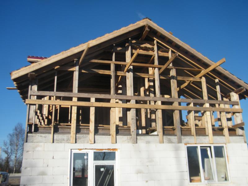

« Ответ #1098 : Апреля 12, 2018, 20:07:28 »
начал лепить леса для обшивки стены

вот мля дурная голова рукам покоя не дает - леса сбацал да не правильно - слишком высоко - седни переделывать пришлось  :sorry:

« Ответ #1109 : Апреля 23, 2018, 14:35:32 »
леса неправильно собранные
