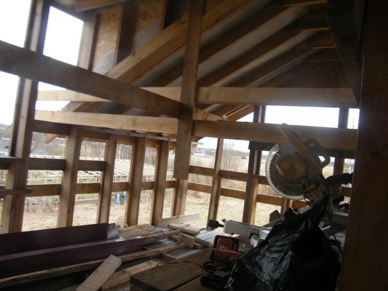

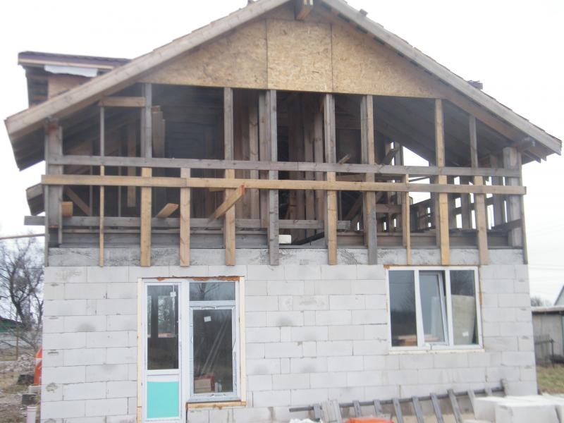

« Ответ #1110 : Апреля 24, 2018, 15:17:29 »
теперь правильно собранные леса и результат работы с них  :pardon:
Оффлайн Дед Казерог
  • Сообщений: 1148
  • Имя: Вадим
  • Откуда: Рябово
Домик миниатюрка

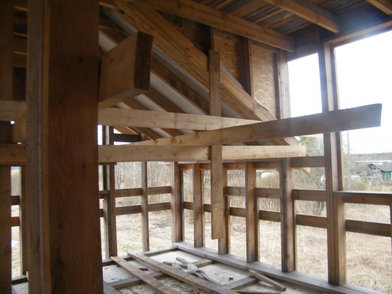

« Ответ #1111 : Апреля 25, 2018, 20:15:11 »
теперь леса ниже и результат

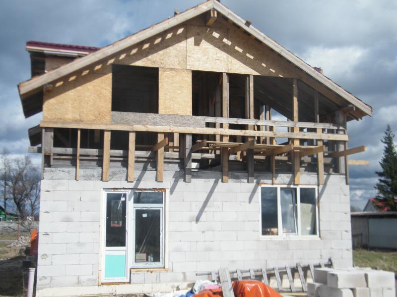

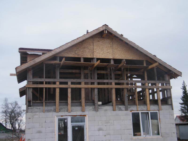

« Ответ #1112 : Апреля 27, 2018, 23:46:48 »
ышо
Домик миниатюрка
« Ответ #1113 : Апреля 28, 2018, 00:17:26 »
Найди два отличая!  :blush:
25.04.2018г
27.04.2018г

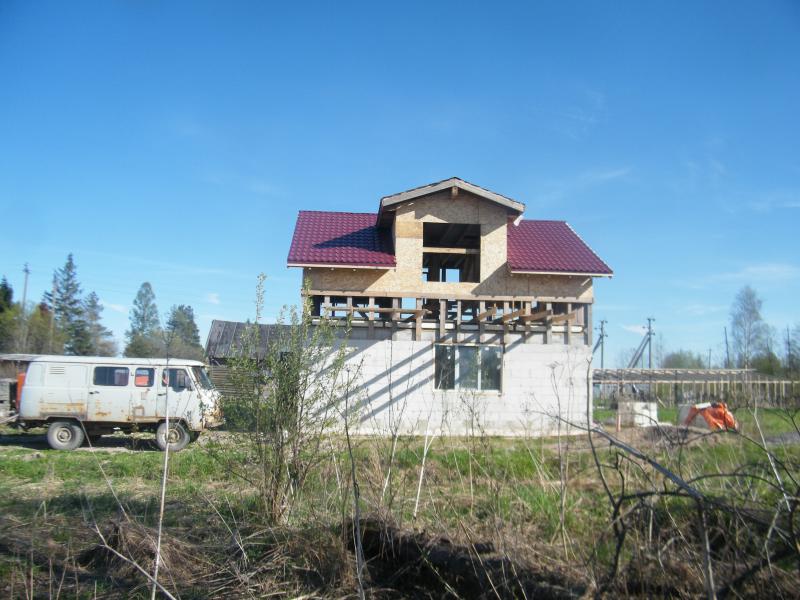

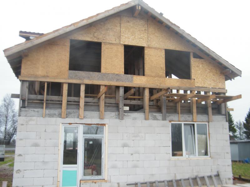

« Ответ #1117 : Мая 02, 2018, 17:08:49 »
доделал фронтон - разобрал леса - собрал леса на третьем фронтоне

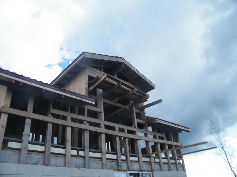

Домик миниатюрка

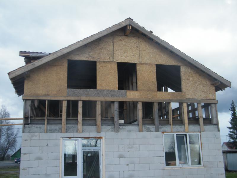

« Ответ #1118 : Мая 06, 2018, 16:22:50 »
3 фронтон

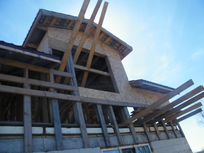

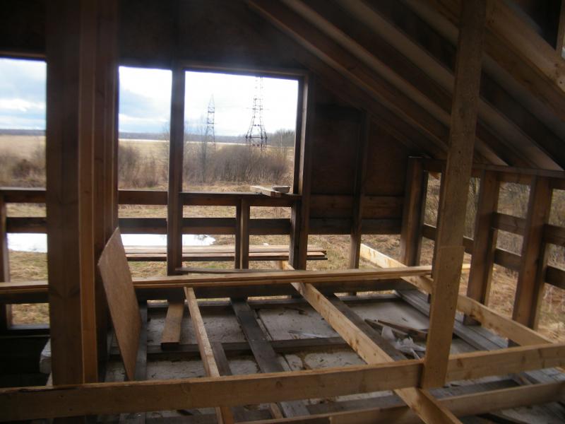

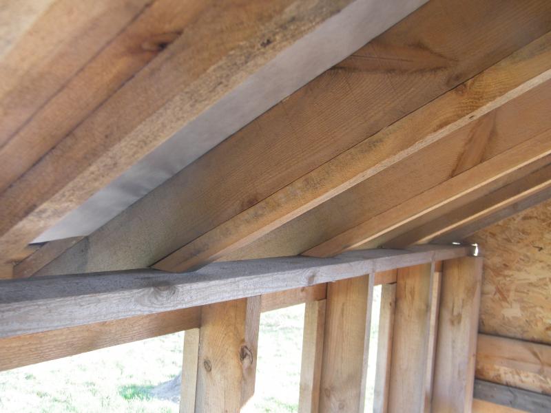

Стропила-то не уползут?
Точно уползут..  :sad:  Стропило не стоит (горизонтальной полкой) ни на маурлате, ни на коньковой балке, а сползает с них и дежится только на крепеже. Сила тяжести работает на сползание стропил, и ни чего их не удержит. Крыша весит очень много, а когда снега ещё навалит...  :wacko2:
Вариант исправления.
 П.С. тетева не удержит.
на те неверующий хотя и без добавки зиму устояла нормально  :pardon:
ну и фронтон  :pardon:

 :biggrin: :good: :good: :good: Гвоздей бы ещё побольше...  :blush: :smile:
