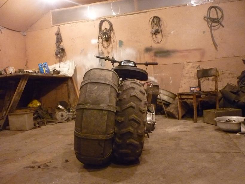

то же над аналогичной схемой думаю,
только при таком наборе комплектующих надо было подвеску и спереди сзади делать.
сколько масса? 135кг?

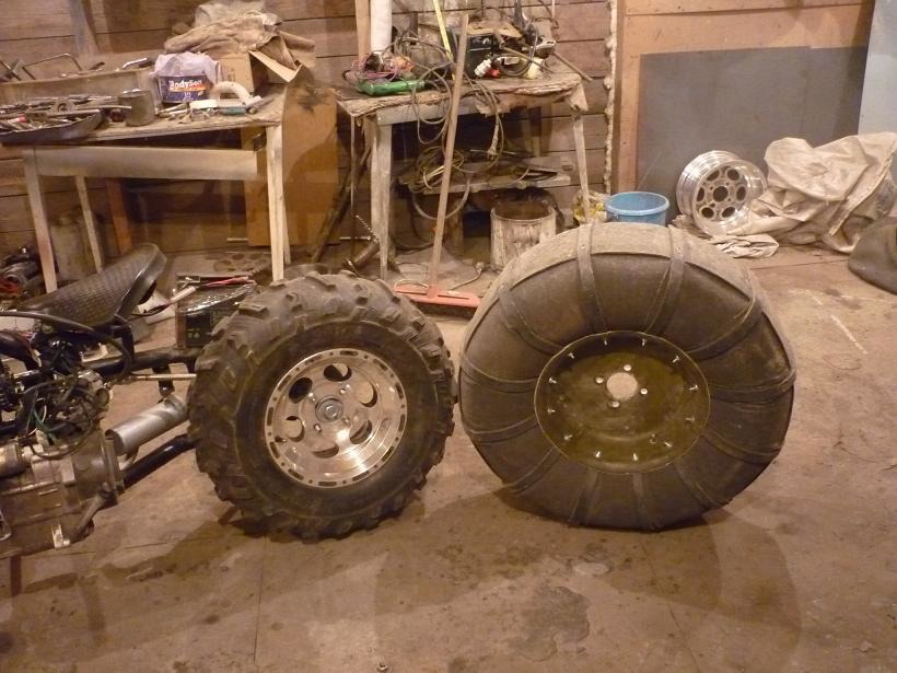

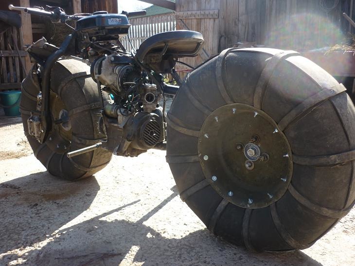

По подвеске будем посмотреть, пока при катании острой необходимости в подвеске не ощютил. даже на квадро колёсах. ураловское сиденье еще хорошо пружинит.
А по весу колеса по 11 кг(3 диск, 2 камера, 6 транспортёрка) - 22кг
мотор обрезаный - 16кг
рама и передняя вилка - 18кг
редуктор передний, задний и средний(на котором ведомый варик) по 8 кг - 3*8= 24кг
это то что взвешивали. 80 получается.
руль, бак, карданы, сиденья, акум, не знаю сколько.
думаю можно попробовать уложиться килограмм в 90. ну 100кг, тож нормальный вес.

nullпри катании острой необходимости в подвеске не ощютил[/quote]
 оно то да, на таких колесах быстрое ездить страшно а вот на квадроколесах можно побыстрей и тогда подвеска нужна...
редуктора урал?

mmcl200,  мы на квадро колёсах тоже катались, сам не ожидал, думал совсем херово будет, ан нет вполне терпимо. редуктора урал.
и на дутышах быстро ездить не страшно. у нас получается самодельная покрышка, накачать можно нормально(просто камеру сильно не накачаешь, из бандажа вылазит) а на слабо накачанных колёсах он прыгать начинает.
на наших колёсах 40-50 км/ч  можно нормально ехать.

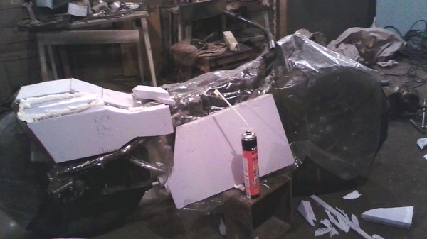

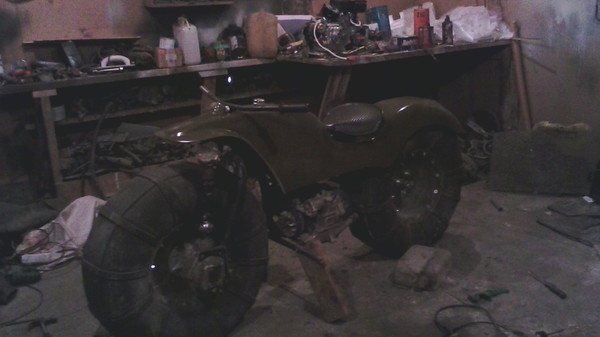

Ed., а есть фото готового в оклейке пенополистирола? формуешь просто кистью и валиком?
Оффлайн Ed.
  • Сообщений: 856
  • Имя: Эдуард
  • Откуда: Красноярск
Re: Аппараты от Ed
« Ответ #142 : Мая 12, 2014, 14:47:36 »
mmcl200,
Такое только есть. Перед обклейкой фоьо нет.
Обклеиваем кистью.

а симметричность картонные шаблоны?
Оффлайн Ed.
  • Сообщений: 856
  • Имя: Эдуард
Re: Аппараты от Ed
« Ответ #144 : Мая 12, 2014, 15:11:32 »
mmcl200, можно и шаблоны, мы не делали. Эта корка еще будет шпаклеваться, и потом матрицу с неё снимем, какаято несимитричность уйдет, а если что то есть и его не вооруженным глазом не видно.. да и фик с ним.  :pardon:

Ed.:hi: Эдик, а усиление каркаса только рёбрами жёсткости или можно металл вклеивать (прутья, пластины...)?  :blush:
Оффлайн Ed.
  • Сообщений: 856
  • Имя: Эдуард
Re: Аппараты от Ed
« Ответ #147 : Мая 19, 2014, 21:19:57 »
баламут36,
 :hi: тут просто корка, ни чем не усилена, потому что ложится на раму и особо нагрузки не несет. Вклеивать железо я бы не стал, смысла нету. При одной и той же массе пластик существенно крепче железа, почему удочки, весла, болиды ф1 делают из пластиков. Прочней и легче при той же прочности.
Если нужно усилить край лучше сделать ребро, отбортовку, или например рейку 1х1 по краю пустить, после обклейки полочится какбы трубка из стекло пластика. Только нужноизбегать острых углов, все скруглить, иначе стеклоткань поднимится. После придется шпатлевать, тоже много делов.
Что и как собираешся делать? проще подсказать будет.
