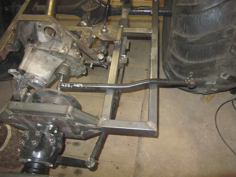

Asterix,
Павел, скажи пожалуйста, куда, сколько и какой  смазки набивать в поворотный кулак? Как его обслуживать?
Оффлайн Asterix
  • Сообщений: 402
Asterix,
Перед сборкой кулака я в сам ШРУС закладываю смазку "ШРУС" с запасом. Когда шлицевой вал зайдёт на своё место, то лишняя смазка выдавится сквозь шарики. На период обкатки больше ничего в кулак не закладываю, чтобы, в случае чего, не выгребать из кулака смазку. После обкатки вездехода в кулак нужно забить через пресс-маслёнку 400-500 грамм смазки типа ШРУС, Литола или Солидола и потом плюхнуть туда 100 грамм трансмиссионки, чтобы было пожиже.
Особого обслуживания кулак не требует. Перед поездкой визуальный осмотр на предмет явных неполадок и раз-два в сезон более пристальный осмотр на предмет люфтов валов, фланцев и шкворней в подшипниках, а так же смазка верхнего шкворня через пресс-маслёнку.
Особое внимание во время осмотра нужно уделять креплению сошки к поворотному кулаку. Она может ослабнуть (особенно после езды по кочкарнику) и, если прозевать этот момент, то шпильки может срезать и домой придётся возвращаться пешком.
Оффлайн ser
  • Сообщений: 66
  • Откуда: Иркутская область
Можно свои 5 капель? У меня буханка была 5 лет. По совету опытных уазоводов я делал так: литол(лучше "сопливый", тянущийся) разбавлял трансмиссионкой до состояния не очень густой сметаны, выкручивал болт крепления пластины шкворня и заливал шприцом для трансмиссионки через отверстие примерно стакан или чуть больше. Шкворня само сабой через пресс-маслёнку. В принципе то же, что и постом выше. только через болт проще. Соливит через фетру, зато шар не ржавеет.
Оффлайн Asterix
  • Сообщений: 402
Вариант заливать через болт подошёл бы, если б этот болт был  :biggrin: Сверху поворотного кулака на шпильках прикручен поворотный рычаг. Шпильки вкручены с применением фиксатора резьбы. Вот если рычаг снизу (а Романа вроде как раз снизу), тогда вариант заливать через болт вполне хорош.
А вообще я в корпус кулака всегда устанавливаю отдельную пресс-маслёнку для смазки потрохов.
Оффлайн РоманЮК
  • Сообщений: 177
  • Имя: Роман
  • Откуда: Пикалёво
Asterix,  ser спасибо!
Да, у меня снизу рычаг.

Оффлайн ser
  • Сообщений: 66
РоманЮК, на фотке вроде рулевая тяга подогнута или мне кажется?
Оффлайн РоманЮК
  • Сообщений: 177
  • Имя: Роман
  • Откуда: Пикалёво
Ничего не гнул, а надо было наверное сделать как у Павла, во всю длину запустить уазовскую тягу, а переход к рейке усилить...
