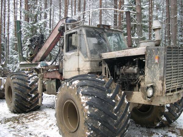

Re: Критика, мнения, пожелания
« Ответ #184 : Февраля 13, 2013, 18:16:47 »
Вроде образованные, грамотные люди. Из 400мм швеллера, под кабину и кузов, сделали проставку и прямо на эту трансмиссию, воткнули Кировские колёса. Результат: По дороге, на повышенной, кое как, желательно под горку, а на бездорожье на пониженной рвёт полуоси.
Есть проверенное в советское время решение - СоФит трактор на базе Т-150к. Ураловские мосты + планетарки от Т-150к, держали колёса Ф-82,  1765 х 1170 R25.
Были 6х6 и 4х4.
У нас тут был 4х4, для мелиораторов версия без фишки, и ходил он везде и даже по болоту  :ok:
