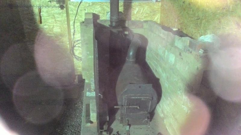

товарищи  :hi:
когда варил печку, не помню уже кто и где, посоветовал вверху над топкой просверлить отверстие, типа для горения при закрытом поддувале.
ну и собственно сегодня протопил, после того как прогорело до углей, подбросил пару сырых досок и закрыл поддувало - потихоньку шаит, дымок из трубы идет, от печки жара большого конечно нету, утром посмотрю, все прогорело или нет.
собственно вопрос: есть ли смысл от такого режима горения?
п.с. фото такие получаются, видимо от жары поднялась вся пыль и гарь от обгорания поверхностей.  :pardon:

« Ответ #171 : Октября 01, 2019, 17:44:48 »
вовочка:hi: я снизу оставляю маленькую щель в поддувале. Горит долго, скажи конечно на таком режиме много.

« Ответ #172 : Октября 01, 2019, 19:17:46 »
Александр 69:hi:
по результатам испытаний...  :wacko2:
прогорело все, но в гараже устойчивый запах копченого, даже в машине запах за целый день не очень выветрился, видимо дым начало давить через это отверстие из-за недостатка тяги.
ну это старый проверенный способ  :ok: вечером так и сделал, правда прогорело быстро, но запаха не добавилось. и мухи ожили  :biggrin:

вовочка, У меня фотки в ноутбуке, может помнишь ту печку в вагоне к вездеходу. Топится 4 часа уверенно жарко на охапке, если сильнее придушить +2часа ещё, но тогда сильно трубу засирает.
гаражные ворота
« Ответ #174 : Октября 02, 2019, 20:32:52 »
 Про нее я тебе толковал. Объем литров 35.  :ok: Поддувало у меня с прорезью,так репетировать режим проще.

« Ответ #175 : Октября 03, 2019, 16:50:05 »
Александр 69, это с баллона?
 а у мну труба 400 и дверка печная, и в поддувале дверка обычная листовая так что там зазоров хватает. да и дрова у меня по большей части с опор, считай чистый креозот, поэтому с ними режим только через поддувало катит, иначе, как я понял, интенсивный дым от креозоченных дров выдавливает во все возмозжные отверстия выше топки.
надо попробывать топить чисто древесными дровами. ну или ведро угля с котельной притащить, в порядке эксперемента.
гаражные ворота
« Ответ #176 : Октября 03, 2019, 18:00:14 »
вовочка,  Это ресивер дафовский 30л. Щелей на дверке нигде нет, все плотненько. Ты если дровами топишся завари эту дырку нафик сверху, так для угля делают. Я бы тебе посоветовал вентилятор еще приспособить,чтоб быстрее циркуляция теплого воздуха была в гараже. Ну это на случай когда в гараже ковыряться, а то у тебя печка как в ящике получается. Сверху если на печку дуть,быстрее прогреет помещение. Тем более у тебя гараж не большой, это у меня две печки и ключи по гаражу с отвертками вечно бегают от меня. Что там про ключи говорить,тут целый трактор нашел недоделанный  :biggrin:
