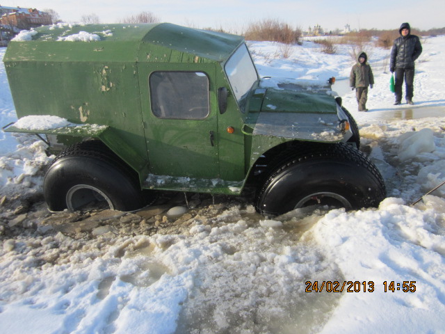

« Ответ #771 : Апреля 09, 2013, 13:27:24 »
ВОТ  у меня друзья собрали в прошлом году

kekekew,
Спасибко!
 Калдина - это праворукая от Карина Е.
С виду симпатично. Да и по начинке  Тойота рулит!
НО, но, но...
В общем я так не хочу. Точней не совсем так хочу.
как хоть они в габарит вписались?
Оп.Кадет у меня худей и то думать надо.
Кинь подробностей по трансмиссии от них.
И фоток еще! Спереди тоже интересно.
Сколько весит?
Оффлайн kekekew
  • Сообщений: 861
  • Имя: Валерий
  • Откуда: ЯНАО
Re: Мангуст 1409М продаю
« Ответ #773 : Апреля 09, 2013, 15:32:14 »
Трансмиссия в моей теме. 4х4 у нас все с одинаковой начинкой. ДВС-2си. АКПП. РК-66. Мосты колхоз. А машина второй год бегает, вес лишнего. Не стоило ставить её на раму. Мужикам нравится, а это самое главное. :good:
Mongoose
  • Гость
« Ответ #774 : Апреля 09, 2013, 23:30:56 »
Вот как то из под пуза все висит не очень защищенно!
У меня все гладенько.
