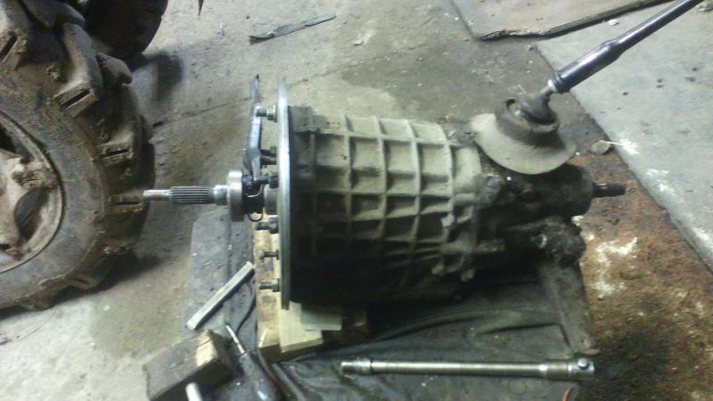

КПП приказала долго жить. :sad:
Кто может помочь найти размеры посадочные КПП ВАЗ классика и КПП LD20 Ниссан ,чтобы заказать переходную плиту.  Или пристрелить его  "вездеход" как загнанную лошадь чтоб не мучатся.  :diablo:

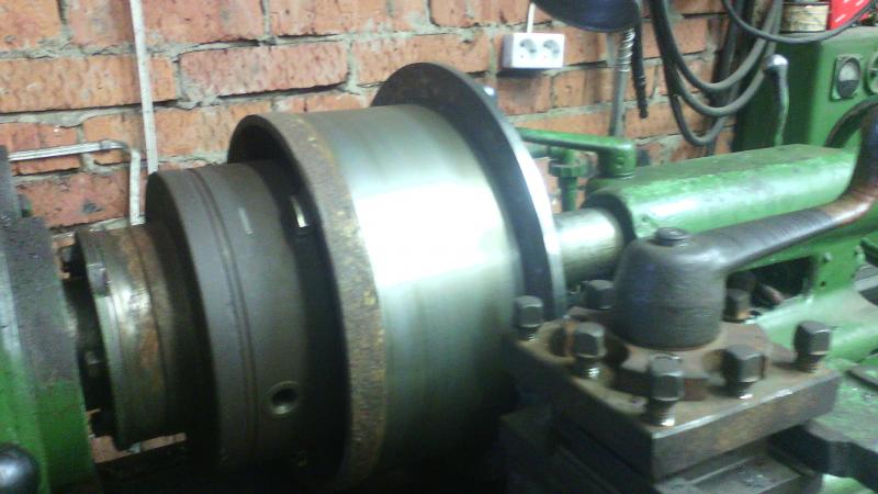

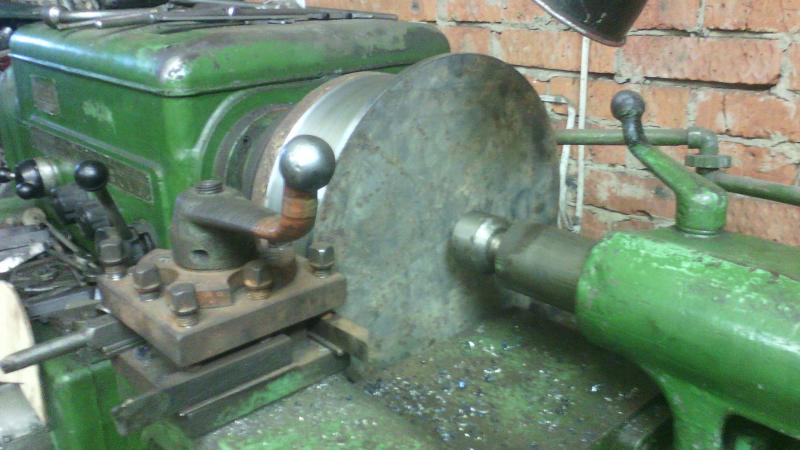

« Ответ #2782 : Июня 11, 2017, 21:48:55 »
Потихоньку делаю колокол для КПП ВАЗ .
« Ответ #2783 : Июня 11, 2017, 22:11:42 »
кулибин64, а переходную плиту не вариант? Или в чем ещё заморочка?
« Ответ #2784 : Июня 11, 2017, 22:38:54 »
koolakov, Жиговский колокол меньше по диаметру   чем маховик.
« Ответ #2785 : Июня 11, 2017, 22:42:52 »
Мудрю колокол.  :smile:

« Ответ #2786 : Июня 12, 2017, 13:59:23 »
кулибин64, Глобально!А если вместо этого,поставить коробку от газели?Она и крепче жигулевской и колокол больше.
« Ответ #2787 : Июня 13, 2017, 21:39:03 »
Рэмбо, У меня нет газелевской КПП. :smile:
« Ответ #2788 : Июня 13, 2017, 21:45:10 »
Маховик уменьшить?
« Ответ #2789 : Июня 13, 2017, 21:46:24 »
  Давай померяю
