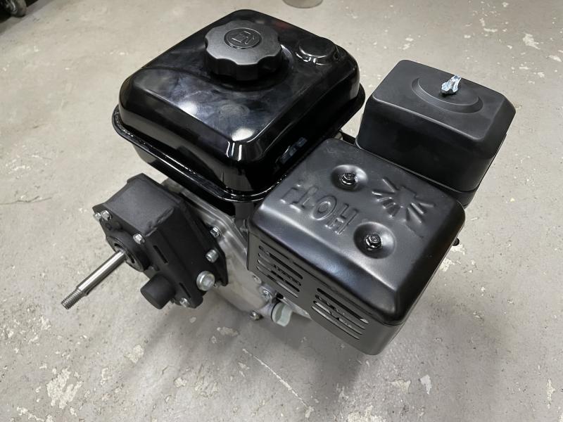

« Ответ #9 : Ноября 06, 2024, 07:32:06 »
Ладно бы если автомат-сцепление, жёсткий редуктор.
Если это цепной редуктор, то при такой короткой цепи она должна быстро "помереть", чем длиннее цепь, тем она дольше работает.
Для официалов в Лифан я делаю похожие редуктора, но обратного вращения

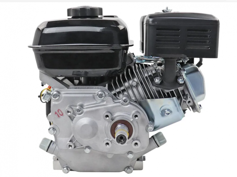

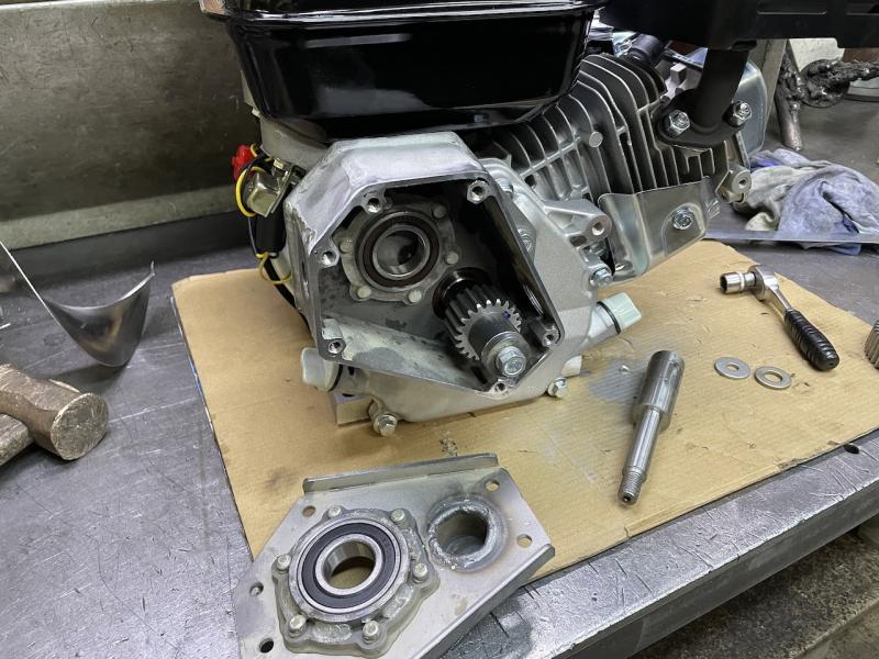

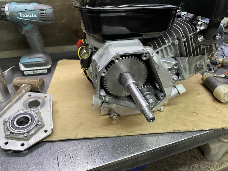

Я пока решил вот так использовать лонгчин 8 сил
убрал сцепление и передача стала жёсткой. Погляжу как пойдёт.
  Класс я до такого не додумался . Как герметичность соблюдается на колен валу ? Штатный сальник .
Да, как и в штатном использовании редуктора. В данном случае вал у мотора 25мм. но фланец соединения для 6 сильного редуктора.

То есть тут натяжка цепи не выполнима . Какую цепь поставили ?
Я только заменил блок сцепления со звездой на жёстко сидящую звезду Z14. Остальное, и цепь, и выходной вал со звездой от редуктора.
