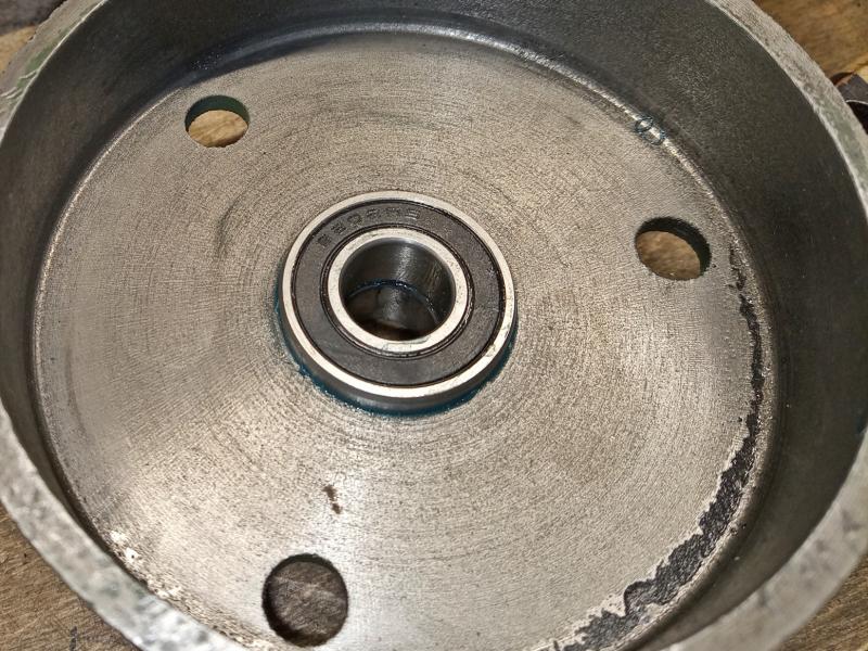

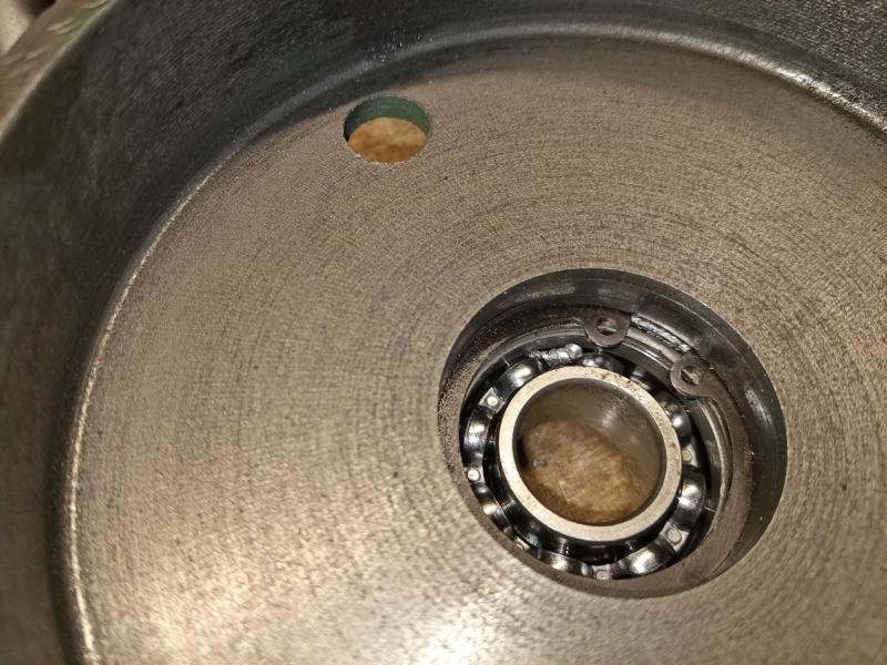

Обороты понижать редуктором 1:5 с Али. Заменив тарелку сцепления на выточенный шкив и убрав лишнее.

Пенсионерщик, а от чего такое сцепление?
Двигатель Lifan в 3п/с как пойдет?
« Ответ #2 : Декабря 19, 2021, 18:33:12 »
Dil,  скорее от кого  :smile:
Китайцы делают такие сцепления для моторов общего назначения под разные валы. А наши продают. Мне на 16 вал не попался, взял на 15 вал, с доработкой посадил. Натяг пружин чуть надо добавить. На холостых колодки немного трут.

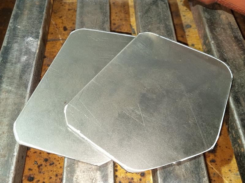

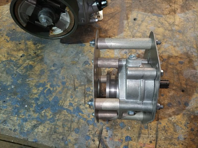

Работа продолжается. Редуктору сделались щёки и всё собралось в обойму

Вот и мотор редуктор закрутил.

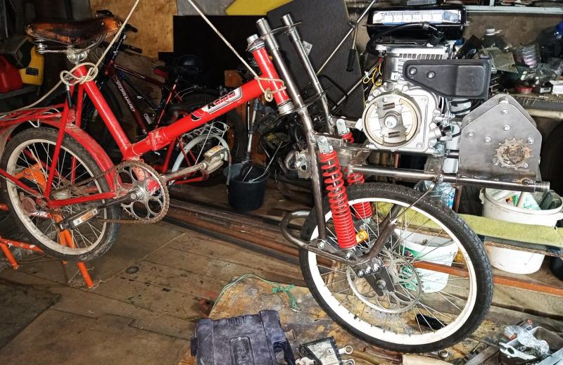

« Ответ #7 : Января 28, 2022, 16:34:59 »
Вырисовывается вот такая компоновочка "бедной Камы"
Под моторной площадкой должен встать пром вал с кассетой скоростей из 3 звёзд. Скорость по прикидкам на первой 0-13км/ч , на второй 9,5-16км/ч, на третей 13-24км/ч.  Но если вместо этого 4т. мотора в 3 силы стоял бы 2т. в те же 3 силы, то "коробка скоростей" не понадобилась бы. Мотор давал бы те же 0-24км/ч за счёт более высоких оборотов (передаточное отношение и скорости я взял под свои хотелки). Геморроя было бы меньше и веса. Да и вилка родная лисопедная сшола бы. Хотя с этой рычажной вилкой гораздо комфортнее.
« Ответ #8 : Февраля 04, 2022, 19:24:24 »

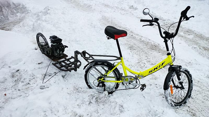

Мотор колесо закрутил. Одна половина "телеги" наверно скоро поедет.
« Ответ #9 : Февраля 05, 2022, 09:04:28 »
Пенсионерщик,
Машина зверь  :good:  А спицы то выдержат ? :blush:
« Ответ #10 : Февраля 05, 2022, 15:02:45 »
мвп, посмотрим, как пойдёт.
С этой затеей  куда не ткни везде засада. Вилка рычажная + мотор с редуктором и рамой наверно весят более чем сам лисапед. Надо поставить упор ограничитель руля по подобию мотоциклетных.  Если затея окажется живучей, то с боку второй такой же лисапед приладится. А сейчас подготовить к заезду "конька" и пробовать  :smile:
« Последнее редактирование: Февраля 05, 2022, 15:06:46 от Пенсионерщик »
« Ответ #11 : Февраля 07, 2022, 18:59:02 »
Велик поехал. После трёх заездов порвало замок цепи. В таком виде, когда мотор на переднем колесе, руль должен быть шире, Для забавы сойдёт. Для постоянного использования не рекомендую. Управляемость некомфортная. Это мотор не нуждается в помощи велосипедиста, сам может тянуть седока. А значит лёгкий дырчик напрашивается. Но это уже не велосипед.

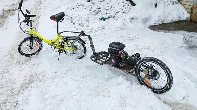

« Ответ #12 : Марта 11, 2025, 17:26:57 »
Снова тарахтит моторчик  :smile:
« Ответ #13 : Марта 11, 2025, 17:30:40 »
Во блин !  :shok:
Руль с прицепом не просит согласования тягой на копирное устройство   ?
« Ответ #14 : Марта 11, 2025, 17:43:45 »
Толкать должОн! Главное не пробовать повернуть, иначе могут проявиться непредвиденные моменты.  :blush:
