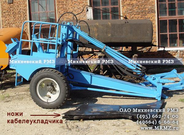

а у заводского-то нож плоский совсем....

вовочка, подозреваю, что для таких ножей сначала барой проходят :blush:

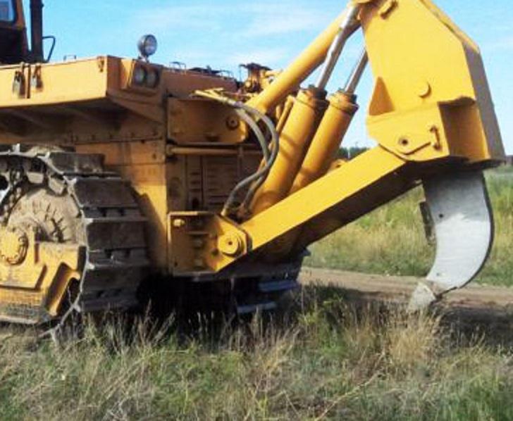

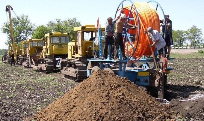

Нет . Им же и скалу рвут в три четыре трактора или БАТами или Чебоксарцами . Но первый проход без кабеля . В зарослях и лесах где много корневищ поперек виснет вплоть до коряг , проходят верхним пропором обычного клыка навески т150 на 40-60см . Его заглублять и вынимать шесть секунд , в кабине рычагом качнуть .  Нож кабелеукладчика стартует из котлована откопанном экскаватором или баром . В плотном суглинке и печине почти окаменелой бывает вся техника мех колонны запрягается  .
Есть кабелеукладчики с виброножом и неподвижной кассетой (нож скачет , кассета на петлях движется ровно ). Клык чебоксарца в районе дерново корневого пласта имеет острую кромку .
