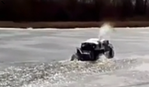

Из трипойда получился четырепоид  ::undecided:::  Как оно будет в действии даже ума не приложу . Но делать что то надо было .
Картинка не грузится  :pardon: и вообще все тормозит

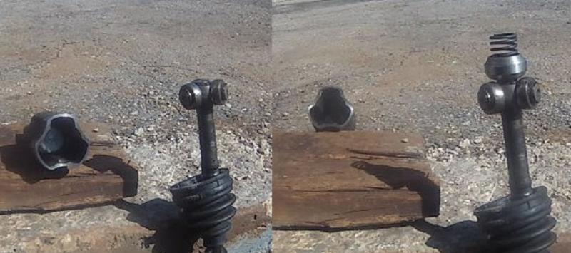

Ну  :good: У меня кардан подлиннее, там в шлицевую муфту пружину запихнул.

мвп, льдины толкает зачётно! :good: :good:
