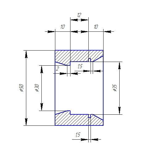

Судя по чертежам, там подшипники ставятся? :shok: Сурово...
Опять же, рычаги будет скручивать при перекосе моста и проблема узла крепления к раме остаётся.
Всё, сдаюсь. :pardon: Работает, ну и хорошо.
Михаил, подшипники (ШС-20) ставятся в стойки ВАЗ 08-10 вместо родных сайлентблоков. А в рычагах везде сайлентблоки  от стоек ВАЗ 08-10.
 Такая схема себя зарекомендовала хорошо. Только МИШАНЯ68 сделал уже, наверное, больше 10 вездеходов. И другие повторяют. Если бы было плохо, то наверное давно бы уже отписались.
