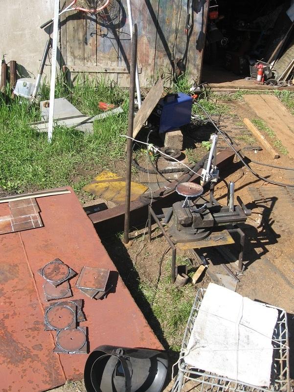

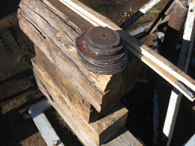

« Ответ #18 : Июня 19, 2018, 20:46:35 »
Заготовки и готовые шкивы
Хоботом вверх
Осталось увеличить опору, закрепить подъемный трос, и немного по мелочи. Снимал вечером, солнца мало  :pardon:
