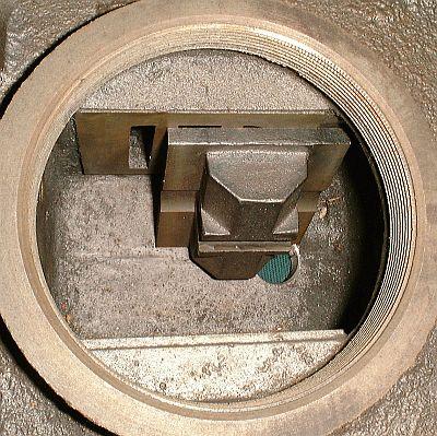

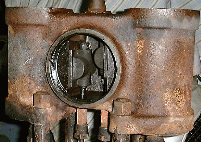

Такая штуковина. Лет 40 тому назад - без проблем отливка из чугуна и расточка на местном сахарном заводе.

  Теперь отливка - проблема.
 Есть баллоны азотные. Диаметр внутренний - 70. Стенка -5.
                                        Сварная конструкция.
Отжиг, расточка дополнительная.   :sorry:
                                         Скрутить цилиндры и золотниковую камеры на хомуты.
 Дополнительные элементы конструкции, но простота соблюдения геометрии.
 К чему склониться?

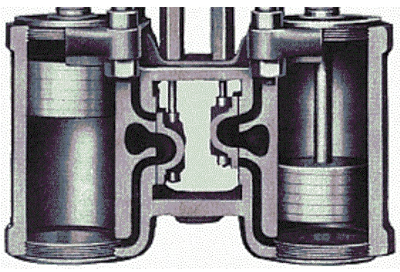

« Ответ #3 : Июня 11, 2018, 20:01:23 »
мне кажется круглые золотники предпочтительней плоских, проще изготавливать.

« Ответ #9 : Июня 13, 2018, 00:22:12 »
"Кроме того, известным соображением в пользу постановки плоского золотника на большой цилиндр являлась и более надежная работа этого цилиндра с отжимающимся (при гидравлических ударах) золотником и потому гарантирующим отсутствие случайных повышений давления в этих цилиндрах."
Блок цилиндров
« Ответ #10 : Июня 13, 2018, 00:32:10 »
"На всех паровозах промышленного железнодорожного транспорта любой колеи применяют приставные цилиндры, отлитые из чугуна марки СЧ 18-36 или СЧ 21-40."
 Склоняюсь к сварному стальному блоку и вставными цилиндрами, например от "москвича" или
"волги".
 Даже к отливке из бронзы и чугунным цилиндрам. Но вот где столько бронзы надыбить...    :pardon:  Может - дюраль?
