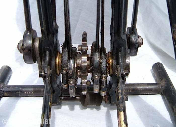

Такой моторчик надо, два х 2 цилиндра. И кривошип. С реверсом. Такая схема сама выбирает направление вращения. Не надо подталкивать.
 Уменьшить в два-три раза - и на мопед самое то будет.
Кривошип слишком сложный в изготовлении, проще цилиндры развалить, тогда и одного консольного колена достаточно, эксцентрик на золотник то же проще.
Есть детальные чертежи всего. От котла до автоматики. Но в дюймах, туды его.
 Это первый 6 сильный моторчик Стенли. От этого автомобильчика.
Потом они стали 20 сильные делать.
Пересчитать в метрику и округлить не так уж и запредельно сложно, вот только технологии зачастую уже не актуальны.

« Ответ #29 : Июня 10, 2018, 02:30:01 »
Давай в свою тему из чужой уйдём.             ссылка
Тут модераторы подчистят. Оставят только про мотоциклет.
 А так вот картинка одноцилиндрового мотора с золотниками. Не помню с какого сайта..  :pardon:
