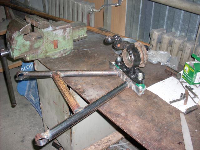

Вот продолжаю работу над задней подвеской.Сварил нижний рычаг .У кулака отрезал крепление шаровой и приварил втулку.Теперь нижний рычаг не даст продольного хода колесу.Буду теперь думать как прикрепить стойку ваз08(или переднею, или заднею).
Концепт,, Х,,
« Ответ #22 : Мая 21, 2018, 08:28:51 »
О! Уже ближе к телу :good:
Вот теперь самое время последний шанс решить что сверху будет. Проблема в том, что бы не скрутилось это всё. Удары в колесо будут хорошие и один рычаг скрутит сразу. На 08 стоит растяжка вперёд. Здесь что будет? Одна стойка, с растяжкой или второй рычаг? Если рычаг, то какой? Надо промерять, прочерчивать в разных положениях и всё получится хорошо.

« Ответ #23 : Мая 21, 2018, 11:19:04 »
На данный момент жду диски,заказанные мной.Нужно померить на ступицу, и уже от этого плясать,где делать крепление для стойки.На кулаке в месте крепления рул.сошки  на болтах у меня есть (самодельная)  балка с двумя отверстиями под рул.наконечники ваз08. Могу сделать от этого места кулака вывести тягу с наконечником на корпус.Можно закрепить тягу с наконечником на стойке 08(передняя).Нужно дождаться диск.

 Уважаемые,подскажите.Какие правила установки стоек(подвеска макферсон) на зад.подвеску.?.Как установить амортизатор по отношению к ниж.рычагу, 50% отбой и 50% сжатия? Или амортизатор(без пружины) в сжатом состоянии и прямом ниж рычаге , верхнее крепление амортизатора установить к раме, а ниж.крепление амортизатора к кулаку. А пружину установить уже после закрепления амортизатора?

« Ответ #25 : Июня 10, 2018, 23:22:46 »
Пружина пока не нужна. Без нее легче проверить все ли нормально работает и не закусывает.
Смотри что бы шрус/крестовина на приводе не закусывала в крайних положениях.
Себе бы сделал так, что бы при 50% сжатии шрусы/крестовины были прямыми.
У меня пружины примерно на 35-40% сжаты на пустом вездеходе, под нагрузкой примерно на 50%.
От пробоя помогают увеличенные полиуретановые отбойники одетые на шток амортизатора. При сильном отбое спасают подвязки из ремней безопасности или цепочка с продетой сквозь все звенья капроновой веревкой. Если по ухабам не носиться и амортизаторы исправны, то это все не нужно

« Ответ #27 : Июня 20, 2018, 11:45:55 »
Вот такое продолжение работы над задней подвеской.Нужен совет.Хватит ли еще одной продольной тяги с рамы на стойку(рисунок на фото), от скручивания зад.подвески.Или дополнительно делать еще одну тягу(где?)

« Ответ #28 : Июня 22, 2018, 00:05:55 »
Предлагаю прикрутить к поворотному кулаку родную рулевую сошку. К ней прикрутить тягу, которая будет удерживать от поворота кулак.Но в любом случае сложно будет согласовать ее работу с нижним самодельным рычагом и стойкой .
Возможно придется на нижнем рычаге оставить шаровую.
В любом случае пружину надо снять и проверить работу этой подвески

« Ответ #29 : Июня 22, 2018, 11:01:12 »
Это уже невозможно,внизу уже приварена втулка.
Да прикидывал без пружины, и с пружиной.
А если на стакане стойки установить второй рычаг,или тягу параллельно ниж.рычагу.Шаровые уже согласовывать не с чем,только втулки.Андрей 318,  у вас (баггистов), есть примерные независимые подвески?
Проверил .Не подходит, т.к в этом примере тяга совершает маятниковые движения, и не дает прямолинейный ход стойки.
