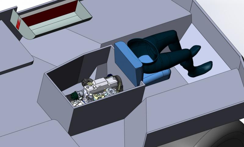

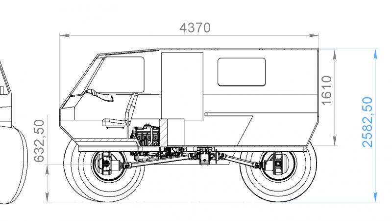

Механик, а подвеска будет? :blush: Движок снизу, высокая бибика получается.

Механик, а подвеска будет?  Движок снизу, высокая бибика получается.
Передок без подвески .  :hi:

Это решение заказчика? Напрыгается без подвески...Решение переменит...
Не так всё страшно . На 8 - ми колёснике я наездил почти 2000 км . Никакого дискомфорта не испытывал .  Шерп без подвески и многие другие .  Машина бюджетная . Мост ГАЗ 66 несколько проблематично подрессорить в данном варианте .  :hi: :drinks:

Механик, Двигатель в герметичной нише меж бортовых цистерн ?
Оффлайн Механик
  • Сообщений: 629
Неболотоход
« Ответ #25 : Декабря 31, 2017, 14:45:56 »
Ну , да .  Типа шахты . Корпус машины герметичный будет . Между колёс сделал спонсоны , чтобы на плаву остойчивость была получше . В них топливные баки поставим .  :hi:
Алексей, как будет организованна вентиляция моторного отсека?
Приточно-вытяжные каналы как проходить будут?
Оффлайн Механик
  • Сообщений: 629
Неболотоход
« Ответ #27 : Декабря 31, 2017, 16:35:07 »
СА на " улице " , практически . Радиатор УАЗ 3161 . Проблем не будет с охлаждением . Буду выкладывать материалы по мере нарастания .  :preved: :good: :drinks: :hi:
