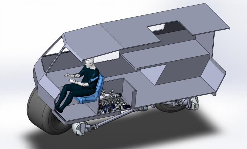

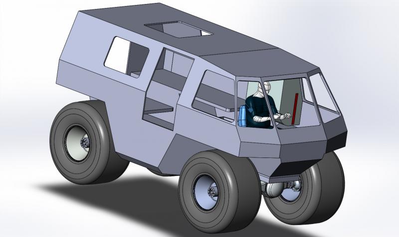

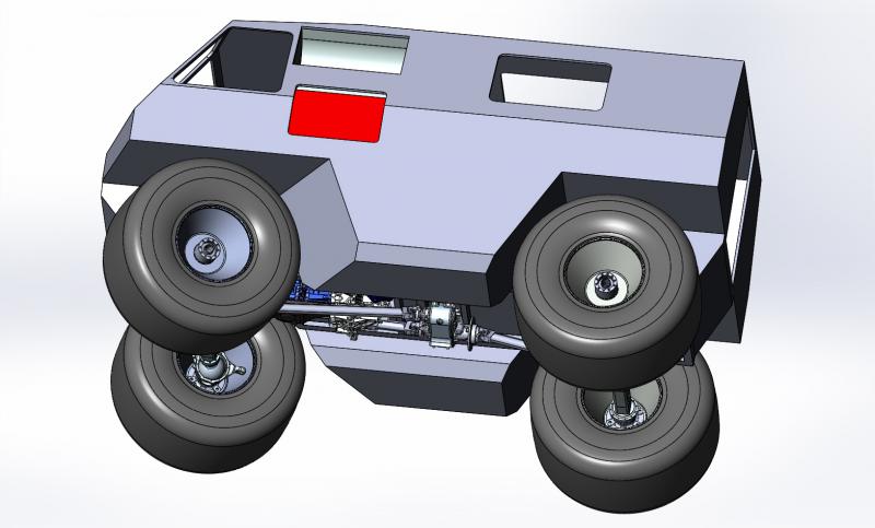

Машина предназначена для тайги , " сухих " болот ,   преодоления речек , водоёмов  . ДВС ВАЗ 21083 , КПП ВАЗ 2181 , РК ГАЗ 66 , мосты ГАЗ 66  . Максимальная эргономика  , обитаемость .  На плаву - неограниченное время . Топливо 120 литров .  Лапти Авторос 1300х700 . Конструктив  исходит из бюджета .  :hi:

Механик   :hi:  Мосты-раздатка -коробка   - с наддувом?

МЕХАНИК  Как я понимаю двигатель под водителем будет.
СА за водителем .  :hi:
Привет ! Конечно . 0,2 Атм .  :hi:
