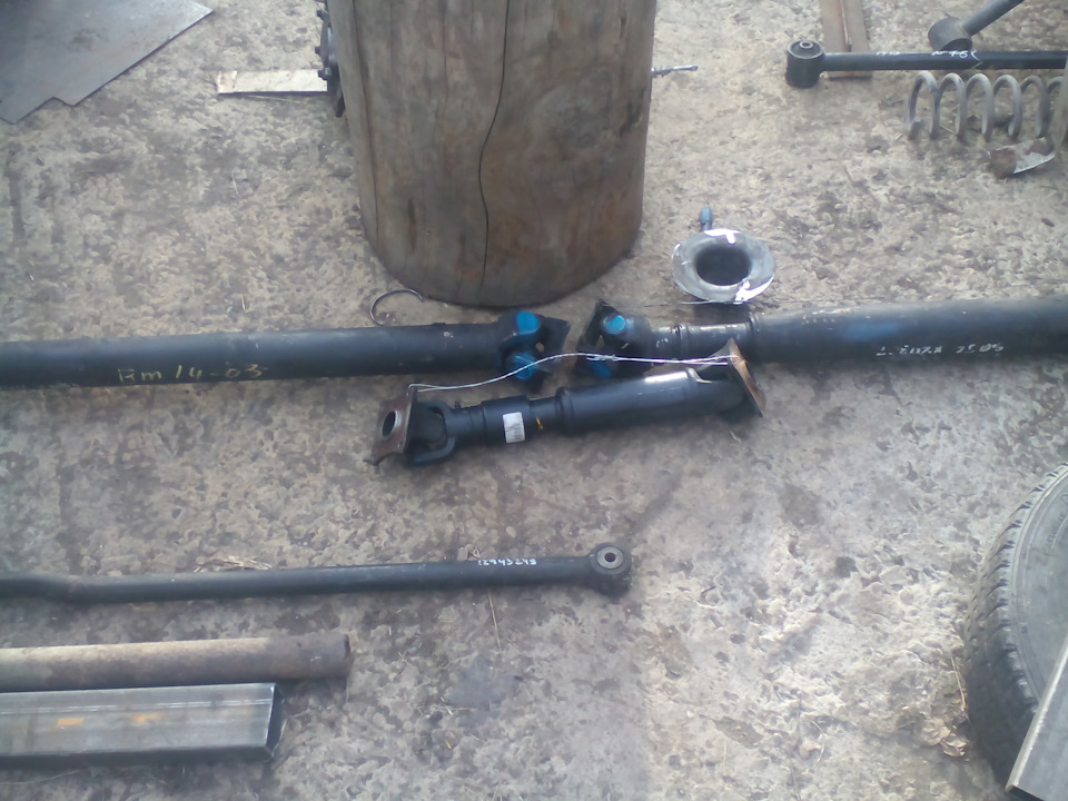

Приветствую! Делаем машинку, рабочее название - Толстый. :) Потому что обычно комплектующие как-то поменьше, потоньше.
Ттх.
Мосты Патрол.
Мотор тоета 3sfe 2л.
Колеса Уроган.

Толстый
« Ответ #7 : Мая 05, 2017, 13:23:48 »
Ed.,
Л-образный рычаг к мосту приварите или через с/б ?
Крепление к раме, от чего с/б или ШС ?
Оффлайн Ed.
  • Сообщений: 856
  • Имя: Эдуард
  • Откуда: Красноярск
Толстый
« Ответ #8 : Мая 05, 2017, 16:20:23 »
Ed.,
К мосту приварили. К раме сайлентблог какой-то иномарошный.

День добрый! Продвинулись немного в постройке, собрали раму с ходовкой, рулевым, бензобаком, мотором, коробкой, раздаткой, карданами и тд и тп.
Склеили кузов с стеклопласкика, с дугой безопасности. Взвесить не чем, с трудом, но вдвоем поднимаем. Двери взяли от т.бэбэ. с ноля дверь делать шибко геморно. Дверь в сборе весит почти 30кг, для сравнения пластиковая чуть больше 10.
В общем все расписывать можно долго, а я больше читатель, ))
Что интересно спрашивайте.
