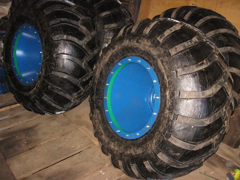

 Всех с прошедшими праздниками! Сварганил вот такие весёленькие диски для ИДП-284. Фланец УАЗ 15". Окрашены порошком. Цена 7500р.
И шины к ним: ИДП-284, стоимость 7000р/шт. Колесо в сборе - 16000р.
 Спасибо Санёк, стараюсь!

Собрал колёса на дисках полученных от Редбул. Всё получилось чётко, за что большое спасибо Ивану!. Сегодня привезут антифриз и герметик радиатора. Штуцера на 15, заглушки использовал от старого водопроводного шланга с металлической оплёткой. Заглушки просверлил и вставил золотник от безкамерки.
Александр165:good:
Александр165:good:
Да, забыл написать. Резину покрыл горячей олифой. Она хорошо впитывается в нитки и не вымывается.
