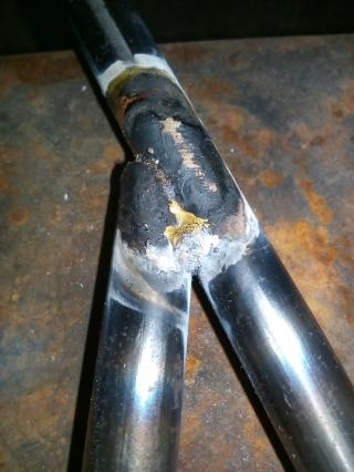

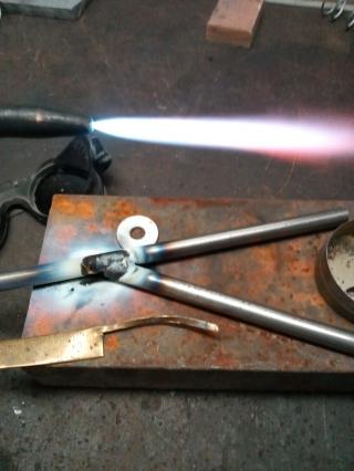

Ну не знаю чем тебе пропан не нравится :blush: Нормальное пламя.
Не надо никаких щипцов. Положил, погрел, латунькой ткнул.
Хватку я уже потерял, перегрел, но латунь заполнила все щели и лишнего не растеклась  :ok: Не понимаю тебя :pardon:

И ничего я не вредён, и никогда не скрывал, что пропан с кислородом надо для пайки. Сань, касаемо безопасности, то когда я смотрю на булькающие банки с парами бензина, уже смешанные с воздухом... Но реального бензина там немного, сильно страшного не приключится, даже если хлопнет.
К стати, если перед твоей горелкой поставить трубочку набитую песком, то смесь через неё пройдёт, а пламя в обратку нет, если чо.
