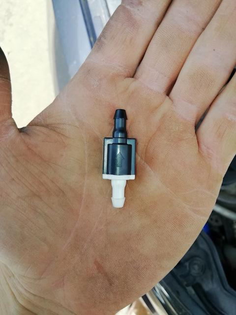

замажу герметиком!
баламут36,  Форсы штатные на защёлках , на герметик не камильфо  :pardon:
 Бери универсальные форсунки с креплением на гайку и не пудри себе мозг ,  плюсом бы ещё обратный клапан воткнуть  :ok:
Типа таких ...
Обратный клапан ...
  • Сообщений: 2776
Безделушки из сарайки!
« Ответ #766 : Ноября 24, 2022, 08:34:37 »
В какой участок ? И форсунки мерзнуть не начнут если долго не пользоваться спирты сваливают из сопла без затычки .

В какой участок ?
мвп,  В разрыв основной магистрали , то бишь в общий (он один) шланг на обе форсунки .
Всё работает , ни чего не испарятся и не мерзнет  :ok:  если конечно омывайка не левак  :pardon:
