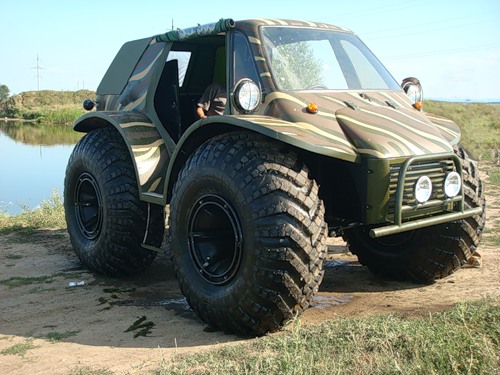

Прикольный вездик получается, лупатенький, симпатишный. Оковское стекло заднее ввверх ногами?
Восьмерочное стекло, рамку обрезал, усилил и наварил. Два кресла в кабине, как бы места там хватает - под локтями еще по 300мм. Я так и хотел, чтобы не совсем прямой был вездеход, а чуть с изгибами, но не совсем круглый. Рамка сама задала геометрию.
Кстати, какова база колесная и колея по центру беговой дорожки?
Завтра поточнее замерю.

Вот так стоит двигатель, поперек как у всех
насколько я помню - у большинства повдоль стоит :pardon::blush:
Вот ранешняя фотография, сейчас там переделано конечно. И скорее всего я буду делать отдельный блок фрикционного механизма на своей рамке, чтобы потом его в любое время просто вставить и закрепить, то есть хорошо ремонтный. Сколько-то поезжу на дифе, а потом заменю. Сам же вездеход будет без переделок.
